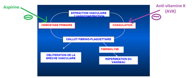

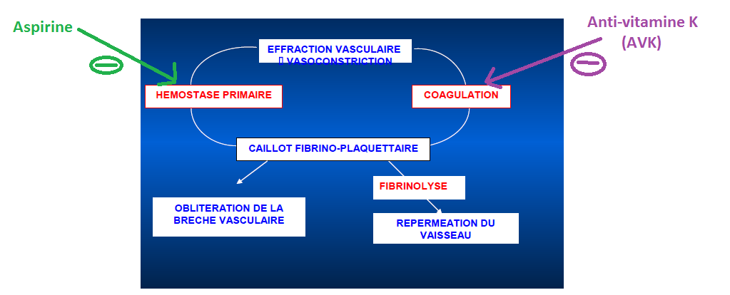

Coucou, j'ai une question par rapport à cette page parce qu'il y a 2 choses qui me semblent contradictoires:
Il est dit que la prise d'aspirine et d'antivitamine K entraîne des effets contraires mais comme c'est deux anticoagulants ce serait pas une majoration de l'effet comme avec la prise simultanée d'AINS et d'antivitamine K merci :)

C'est une erreur de la ronéo, l'association aspirine/AVK, a un effet synergique
Pour comprendre petit rappel de la physiologie de l'hémostase
Elle comprend 3 étapes : l'hémostase primaire, la coagulation et la fibrinolyse
L'hémostase primaire par le biais des plaquettes sanguines conduit à la formation d'un thrombus plaquettaire
La coagulation par l'intermédiaire des facteurs de la coagulation entraine la formation d'un réseau de fibrine insoluble
Donc les 2 premiers étapes conduisent à la formation d'un caillot fibrinoplaquettaire tandis que la fibrinolyse correspond à la destruction de ce caillot
L'aspirine à faible dose est un anti-aggrégant plaquettaire, c'est à dire qu'il empêche les plaquettes de s'aggréger pendant l'hémostase primaire => ce qui empêche la formation du thrombus plaquettaire
L'AVK bloque la vitamine K ce qui entraine une diminution dans le sang des facteurs de la coagulation vitamine K dépendant (ce sont les facteur II, VII, IX et X) => Ce qui limite la limite la formation du réseau de fibrine
Les 2 médicaments enpêche la formation de thrombus, le premier inhibe l'aggrégation plaquettaire et le 2ème inhibe la coagualation => Donc il y a risque accru d'hémorragie lorqu'on les associe
