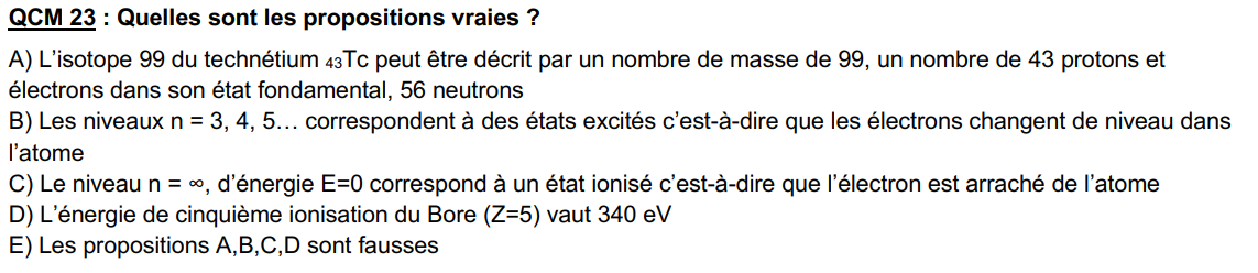

En gros dans les annatut's j'ai pas compris ce qcm malgré les explications que j'ai pu trouvé (fonction recherche) :
Donc j'ai pas très bien compris l'item C et D :(

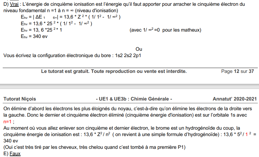

:arrow: concernant l'iem C, je trouve la formulation un peu ambigu mais on cherche juste à montrer ce qu'est un électron ionisé. L'électron qui a donc été éjecté de l'atome se retrouve donc hors de l'atome (on matérialise ça par l'infini) et donc tend vers une énergie nulle (vu que plus on augmente dans les couches de l'atome plus l'énergie se rapproche de 0)
:arrow: concernant l'iem D, en fait on réalise tout d'abord les ionisation électron par électron (donc on les arrache un par un de l'atome) hors on sait que lorsque que l'on ionise les électrons on va les enlever de la couche la plus externe à celle la plus interne donc étant donné que le Bore possède 5 électrons la cinquième ionisation correspondra à la couche la plus interne donc à n=1 qui est calculable grâce à la formule de l'hydrogenoïde que l'on connaît ! :terror:
J'espère que ça va mieux (sinon je vais pas être content) et je réexplique si c'est pas clair :clown:

Messagepar Colinfarctus » 15 Oct 2020, 11:25
Alexsan a écrit:Bonjour bonjour tout le monde ! (même Emilie)
Alors premièrement sache que la chimie G, elle, t'aimeras toujours :coeur: et que c'est toi le plus beau (bon je vais pas écrire un discours parceque j'ai faim et que je dois aller manger tu m'excuseras (pas de jugement je sais il est 11h08 (oui parenthèse dans la parenthèse de parenthèse)) :jump: )
Edit : <3 Armin
Perfect, merci <3
