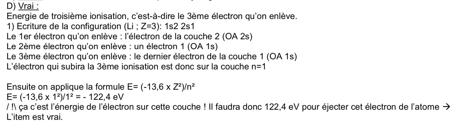

Je ne comprends pas l'item D, pourrais tu m'aider stp?
:arrow: À l'état fondamental, l'énergie de troisième ionisation du lithium (Z=3) vaut 122,4 eV. 0_o
122,4 = 13,6*9.
Mais déjà rien que "À l'état fondamental, l'énergie de troisième ionisation" c'est bizarre..
état fondamental : n=1
énergie de troisième ionisation : n=4.
Je ne comprends pas la correction. :beat-up:

Alors effectivement la formulation est bizarre (il y en a toujours au cc @@ ) mais le prof voulait juste dire que l'atome était non ionisé de base donc à son état de base (=fondamental ici)
Ensuite, on parle de troisième ionisation
:arrow: pour répondre à ça tu pars de sa configuration électronique 1s2 2s2
- 1ère ionisation pour l'e- dans la case 2s2
- 2ème ionisation pour le deuxième e- dans la case 1s2
- 3ème ionisation pour l' e- restant dans la case 1s2
Donc cela correspond au premier electron tel que n=1 :in-love:

Donc dans,
Le "énergie de troisième ionisation" veut dire en gros que l'on cherche l'E de Li2+..?
Du coup on fait -13,6*1^2/1^2 = -122,4 eV... comme écrit dans la correction.
Par contre 1x1/1x1=1. Donc le résultat devrait plutôt être -13,6 ≠ -122,4. :question:
Et c'est briscard finalement, car quand on nous demande l'énergie d'ionisation de l'ion 3Li2+ on calcul avec Z=3.
Mais quand on nous demande l'énergie de troisième ionisation du lithium, on calcul avec Z=1.
:sick:
Je me trompe?

Mais je pense que la correction détaillée est fausse !
Il faut bien utiliser Z=3 et n=1 ce qui nous donne -13,6 . 9 = -122,4 ce qui est différent de l'énergie de l'électron de l'hydrogène (-13,6)
C'est mieux ? :flocon:

L'item c'est,
Il n'y a pas le moins. Donc l'item devrait être compté faux? :freaked-out:
(mais du coup si le prof le compte vrai, et que le robot qui corrige le compte vrai, mais qu'il fallait le compter faux...) :dazed:

Non attention en fait l'énergie d'ionisation est bien positive :wink2:
C'est la même que l'énergie de l'électron (que l'on calcule justement) mais il faut qu'elle soit positive pour arracher l'électron !

Aaah ba oui! Ok la c'est bon, j'ai compris! : :D :
