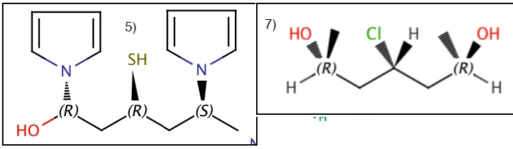

Bonjour,
J'ai un souci avec la molécule 5 et 7
Pour la molécule 5 on partant de la gauche, je ne comprends pas pourquoi le ce n'est pas S, c'est une rotation type R mais le "d" est dans le plan.
De même pour le 2e C*, c'est une rotation S. Je pense que je n'ai pas compris la configuration de la correction.
Pour la molécule 7, le C* de droite est de rotation R mais ne devrait-il pas être S car le "d" est dans le plan
Merci

Le Calife a écrit:Bonjour,
Merci
Pour le premier carbone et le deuxième, c'est un piège QUE LE PROF NE VOUS FERRA JAMAIS, c'est le sens des triangles vers les C1 et C2 qui explique la configuration.
En fait quand la base du triangle est vers le carbone asymétrique, c'est comme si c'était le carbone qui était en arrière du N donc le N est en avant du carbone. Et c'est la meme pour celui d'à coté.
Pour le 7, "d" est dans le plan, pour trouver la configuration soit tu place ton regard dans l'axe C-d, soit tu tournes la liaison C-C de manière à placer le "d" derrière.
O>C(CH2)>C(HHH)>H ça tourne bien dans R.
Voilà
