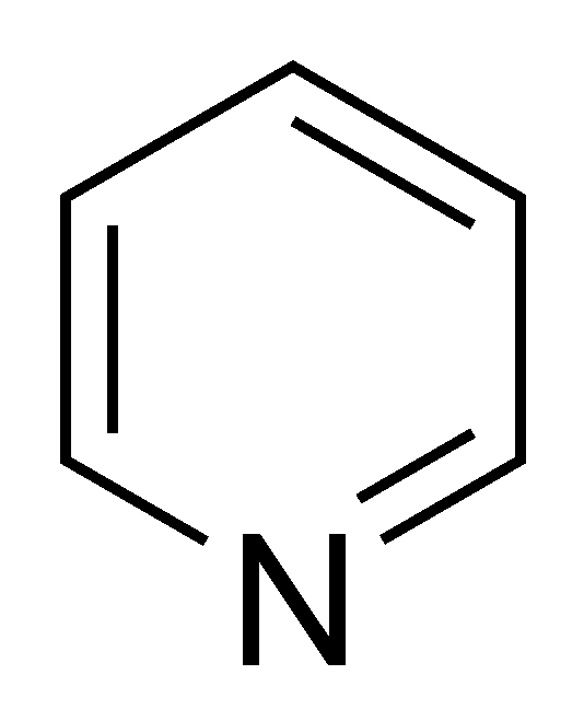

pour la pyridine je te passe sa représentation, si tu veux essayer de m’éclairer ^^
Ce que je comprends pas c'est que, d'apres ton explication :
BlackJesus a écrit:Pour la pyrrole buddy avais déjà répondu : " n+m = 4 mais le doublet non liant n est dans une orbitale p pure pour etre délocalisé donc tu dois former 3 orbbitales sp + une p pure donc N hybridé sp2 (donc + p pure) délocalisé car sont doublet non liant est délocalisé"
on devrait trouver "sp1 deloc" mais on trouve "sp2" ... :?: :?: :?: :?

Messagepar BlackJesus » 30 Aoû 2011, 23:38
Alors le pyrrole le N est AX3E jusque la j'espère que tu suis ^^,du coup puisqu'il y a mésomérie sur le cycle pi-sigma-pi et n-sigma-pi tu dois abaisser le niveau de ton hybridation tu trouve donc bien sp2
(j'espère ne pas avoir dit de bêtise mais je le vois comme cela personnellement)
La pyridine , le N est AX2E hybridé sp2 localisé
Si tu ne comprend pas je laisserais alors buddy te répondre xD

Messagepar Gzloruiz » 30 Aoû 2011, 23:48
Ah, c'est parce que le doublet non liant est pas sur une p pure c'est pour ca ?? C'est pour ca qu il est hybridé sp2 localisé ?

Messagepar Buddy » 31 Aoû 2011, 09:48
Bonjour,
BlackJesus a déjà pas mal déblayé la question.
Mais oui pour la pyridine est AX2E hybridée sp2 localisé donc 3 orbitales sp2, 2 pour les liaisons simples, un pour le doublet non liant qui est donc localisé, et la liaison p pure contient le recouvrement latéral de la double liaison.
Voilà
