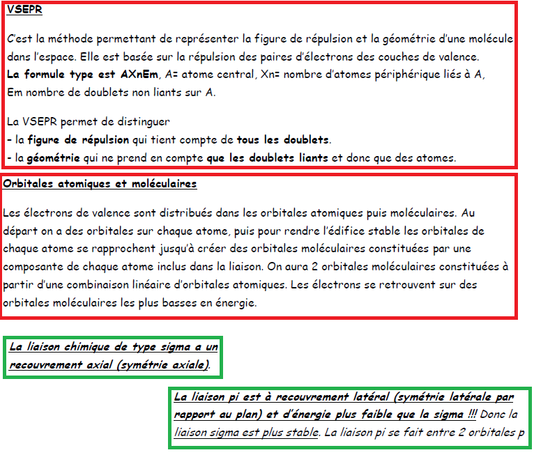

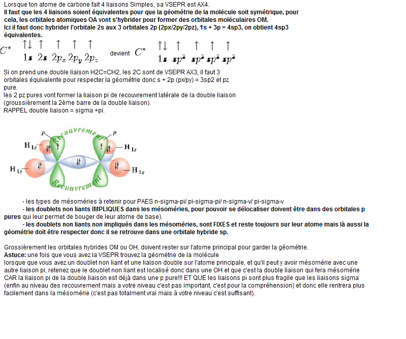

Messagepar Buddy » 19 Aoû 2011, 12:39
Alors voilà
Rappels:
Explications des hybridations et orbitales:
Il suffit de cliquer sur les images pour les agrandir.
Est ce que là ça te parait plus clair ou pas??

Messagepar Jeanne.r » 19 Aoû 2011, 12:41
Merci beaucoup !! :D :D

Messagepar Buddy » 19 Aoû 2011, 13:19
J'ai oublié le plus important :mrgreen:
C'est pas l'atome qui est dans une orbitale p ou hybride, ce sont ses doublets électrons ou électrons seuls.

Messagepar Jeanne.r » 19 Aoû 2011, 15:02
Merci mais cest la technique pour identifier " un electron dans un orbitale p pur " qui me pose probleme, et donc dapres lastuce si jai un atome avec un doublet non liant relié a une double liaison il y a mesomerie pour la double liaison mais pas pour latome en question? L'orga commence a poser quelques petits soucis :D.
Jeanne.r
Messages: 296
Inscription: 12 Juil 2010, 11:50
Re: Hybridation: liaison pi
Messagepar Buddy » 19 Aoû 2011, 16:08
Quand on parle de localisé ou délocalisé ce n'est pas l'atome mais le doublet non liant qui est qualifié de localisé ou délocalisé.
Mais oui c'est ça l'astuce
