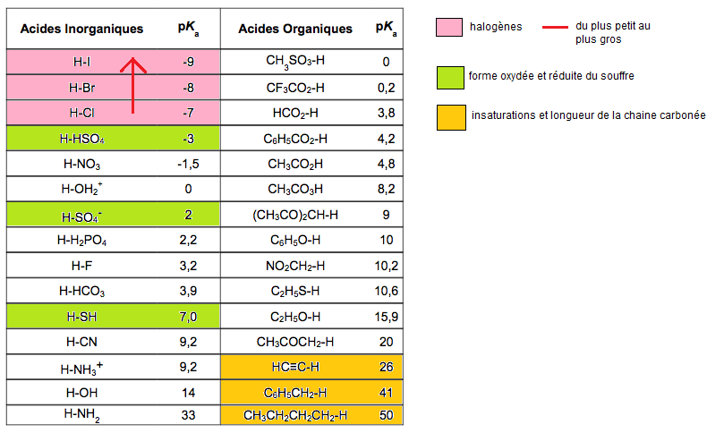

Messagepar Buddy » 18 Aoû 2011, 18:56
Alors THE logique,
Bon c'est qu'une partie de la logique, apres tu prends un tableau periodique et tu cherches un peu plus.
Sinon tu retiens
Buli
tBuOK
NH2-
HO-
H2O
et les H-X (X= halogènes) comme inférieurs à 0 donc tres acides
