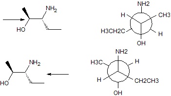

Rebonjours!!
Je ne comprends pas comment représenter la molécule dans le DM avec Fisher et newman
Pouvais vous m'éclairer?

Bonsoir,
Alors je reprends l'exemple en question:
Sans titre1.png (9.16 Kio) Vu 6315 fois
Donc pour passer de Cram à Fisher c'est plus dur que l'inverse, mais penser que les 2 liaisons terminales sont vers le bas sur FISHER et les liaisons horizontales vers le HAUT et les carbones sont sur un même plan.
Je reviendrai sur une technique qui consiste à dire que lorsque le carbone est en V et le substituant en arrière il est à droite sur Fisher et inversement si le carbone est vers le haut. Mais c'est un peu tordu pour vous sans avoir vu les cours avec le professeur Thomas :mrgreen: .
Sinon Astuce Astuce:*
Il suffit de calculer les configuration sur CRAM et de placer les substituants sur Fisher de manière à ce que SUR FISHER les configurations des carbones soient identiques et c'est gagné :!:
Voilà j'espère que c'est plus clair pour Fisher
Pour Newman je vois pas trop ce qui bloque si tu pouvais m'en dire plus, C'est pourquoi j'ai tel substituant à droite??? Pourquoi on a pas les memes carbones devant??? Pourquoi les mêmes carbones n'ont pas les mêmes substituants sur Newman et Cram (boutade, ça change pas, c'est une erreur fréquente de confondre le carbone en avant de celui en arrière et d'inverser les substituants des 2)???
Voilà dis moi et je repasse

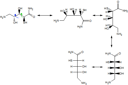

Autre explication pour fisher
Pour Fisher, l'essentiel:
:arrow: chaine la plus longue verticale
:arrow: fonction principale en haut
:arrow: et liaison des autres carbones horizontales.
:arrow: Les liaisons horizontales sont vers l'avant.
:arrow: les 2 terminales vers l'arrière.
:arrow: les liaisons centrales C-C sont considérées comme sur un même plan ce qui est différent de Cram où on a des "montagnes" pour faire simple :mrgreen:
New exclusive example:
Sans titre1.png (10.92 Kio) Vu 6301 fois
:arrow: Il faut que tu tournes les différentes liaisons C-C pour mettre les 2 liaisons terminales vers le bas, et les carbones centraux sur un meme plan.
:arrow: De ce fait, les liaisons en avant vers le bas deviennent en arrière vers le haut par rotation. Les liaisons en arrière vers le bas deviennent en avant vers le haut. Les liaisons déjà vers le haut restent inchangés.
:arrow: On regarde la molécule PAR DESSUS sans changer les éléments de place. Les éléments vers le haut se retrouve en avant, sachant que nous laissons la chaine carbonée dans le plan. Les 2 extrémités sont vers l'arrière. On laisse les mêmes éléments de chaque coté en partant du carbone en-dessous du carbone portant la liaison principale.
:arrow: Astuces astuces: vous pouvez verifier votre représentation de Fisher en mettant déterminant les configurations absolues des carbones asymétriques qui doivent être IDENTQUES sur Fisher et sur Cram. Pour Fisher vous mettez les liaisons horizontales en avant et celles en arrière, Comme H est en arrière on inverse.

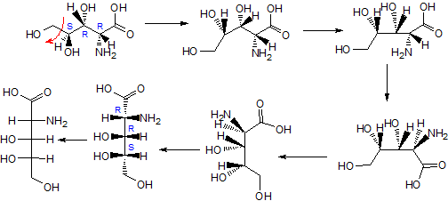

Pour Newman,
Sans titre1.jpg (16.38 Kio) Vu 6301 fois
Il suffit de placer son regard dans l'axe de la flèche = AXE de la LIAISON C-C et tu retrouves les représentation de Newman à coté.
Sachant de des liaisons en Avant sur Cram son du même coté sur Newman, FAITES CEPENDANT ATTENTION AUX ROTATIONS AUTOUR DES LAISONS SIMPLE C-C, vérifiez l'ordre des substituants de chaque carbone (= même configuration que sur Cram).
