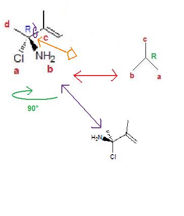

Pour le 3:
Sans titre.jpg (10.91 Kio) Vu 277 fois
Alors là THE PROBLEME QUI FAIT PEUR :twisted: l'élément *d* est dans le plan, mais comment faire pour lire la configuration????
:arrow: 2 solutions:
- Soit vous êtes cartésien et c'est très bien vous placé votre regard dans l'AXE de la liaison C*-d comme l'indique la flèche orange et vous vous retrouvez avec la même forme que la représentation de Newman, le carbone asymétrique représenté par un point, d caché par ce carbone, et les 3 liaison C-a/ C-b/ C-c, il suffit de tourner dans le sens a-b-c pour trouver la configuration.
-Soit c'est trop compliqué j'ai besoin de facilité!!! Tu tournes les substituants du C asymétrique par rotation autour de la liaison Carbone-Carbone (flèche violette) jusqu'à ce que d soit en arrière SANS MODIFIER L'ORDRE DES SUBSTITUANTS et tu tournes dans le sens a-b-c dans les 2 cas c'est la même chose.
J'espère que ça va avec cette explication, si y a encore des zones d'ombre n'hésites pas :wink:
