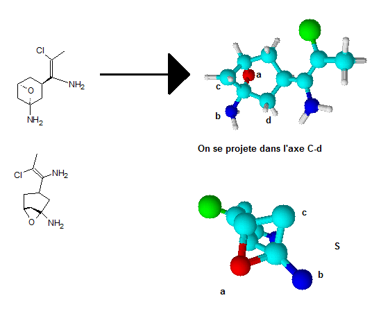

Messagepar Buddy » 13 Oct 2011, 09:16
Bon maintenant que Bellou et LX t'ont bien répondu, pour les puritains de l'axe C-d et pour vous habituez à une vision 3D dans l'espace:
EX - TuT'Orga et Ex - TuT'UE15
Failure will never overtake me if my determination to succeed is strong enough
Buddy
Messages: 820
Inscription: 24 Déc 2009, 10:18
Re: Exception pour R/S
Messagepar yon » 23 Oct 2011, 19:41
Buddy, je n'arrive pas à bien comprendre ton exemple :
en regardant que la partie supérieure, j'aurai dit R en projetant dans l'axe C-d... :oops:
Je m'explique (toujours en ne regardant que la partie sup) :
en projetant dans l'axe C-d, je vois :
à gauche : le a
en face : le c
à droite : le b
D'où ma configuration R ...

Messagepar Buddy » 23 Oct 2011, 20:00
Justement si je vous mets cet exemple c'est que le prof aime bien les ponts intracycliques.
Il aime ça pourquoi, parce que si vous voyez pas dans l'espace vous faites faux.
Bon le classement O>N> C (en pointe du cycle)> C
Le O est en-dessous du plan moyen du cycle d'où la molécule du dessous, vous voyez bien que O est dessous, C(c) en pointe vers vous, et N à droite.
Le carbone a une structure tétraédrique, si tu te place dans l'axe C-d (en bas à droite) d est totalement caché par ton carbone asymétrique.
a est en bas à gauche, b en bas à droite et c en haut, tu tournes et tu trouves S.
C'est la particularité des pont, il pourrait très bien en mettre au concours, peut être un pont supérieur au plan moyen. C'est un cas particulier, c'est comme les configurations sur les chaises faut vraiment faire attention à la géométrie dans l'espace.
Voilou
Messagepar yon » 23 Oct 2011, 20:43
Je pense voir ce que tu veux dire,
mais j'ai toujours un problème (et c'est justement ça alors qui me bloque depuis le début) : b et c (pas le C*) sont-ils dans le même plan?
Vu ta réponse précédente, il est clair que non (enfin j'espère sinon... couic!)
Donc en fait, la question qui répondrait à tous mes problèmes est :
lorsque l'on a un pont comme celui-ci, où on a juste précisé un seul groupement en arrière (ou en avant d'ailleurs) comment déduire la position des autres? Ceux qui sont sur un même cycle sont sur un même plan (mais ça qu'avec des délocalisations, non?) ? autre?
Messagepar WatiGG » 24 Oct 2011, 07:55
yon a écrit:en projetant dans l'axe C-d, je vois :
à gauche : le a
en face : le c
à droite : le b
Attention ici le C est le plus proche de nous quand on regarde sans rien bouger.
On trouve donc :
- C à droite et en haut
- B en bas
- A à gauche et en haut
Si tu mets le C "en face", tu dois alors avoir :
- A en bas à gauche
- B en bas à droite
On trouve encore S!
Peut être que ça t'a aidé…

Messagepar yon » 25 Oct 2011, 14:56
C'est bon! :D :D :D
Je projetais de façon tordue!
J'étais myope, mais j'ai remis les bonnes lentilles! 8)
Un big thanks à buddy et wati! :D
