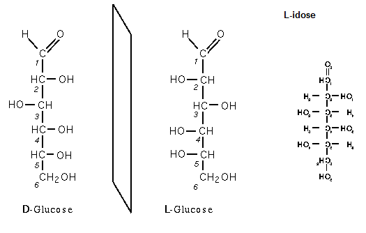

Hello tout le monde.
Le prof en chimie orga m'a embrouillé : il dit que si le dernier alcool est a gauche c'est L (et inversement pour D). Pourtant, il inverse toute la molécule pour la nommer L... Je comprends pas : il faut inverser tous les alcools ou juste le dernier ??

Quand il change tous les alcools c'est pour garder la meme molécule, seulement au lieu de la nommer D elle sera L
Mais le cas général c'est que le dernier alcool determine si la molecule est L ou D.

Alors j'ai exactement le même problème ! Je suis hyper embrouilée depuis deux trois jours avec ça... Moi j'avais cru comprendre que par exemple (donc je prends le glucose mais j'ai compris ça pour tous les sucres) le L-Glucose et le D-glucose ne différaient que par l'avant dernier OH qui était soit à gauche soit à droite. Alors au final, TOUS les OH sont inversés ou juste l'avant dernier ? :/ et est-ce à prendre en considération tant en orga qu'en biochimie ?? Ca me perturbe vraiment !

Pour les série L et D c'est l'avant dernier alcool ou la dernière liaison HCOH horizontale qui compte et pas les autres.

Merci Buddy, mais du coup même si effectivement on reconnait la série par l'avant dernier C, est-ce que tous les OH sont inversés pour L et D ou juste cet avant dernier là ? :/ Genre le placement des OH du L-Glucose en Fisher sera-t-il gauche-droite-gauche-gauche ou droite-gauche-droite-gauche (dans le deuxième cas j'ai donc seulement inversé l'avant dernier OH) ?

Alors tous dépend quel sucre tu veux.
Si à partir du D-Glucose tu veux retomber sur du L-glucose tu dois inverser tous les stéréocentres, puisqu'il s'agit d'énantiomères.
Si maintenant tu n'inverses que l'avant dernier carbone, tu tomberas sur un ose de la série L qui n'est plus le glucose pour cet exemple ce sera le L-idose, car l'enchainement des alcools par rapport au plan vertical n'est plus le même.

Ok, ca y est, j'ai pigé J'ai quand meme mis 5 minutes... :p Merci buddy

De même que Battal ... enfin compris définitivement ! Merci Buddy !
