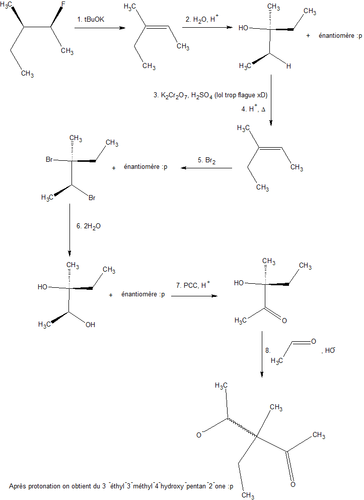

Messagepar WatiGG » 11 Nov 2011, 21:28
Plop, voilà l'exercice 4, y'a pas le détail des réactions mais elles sont dans l'ordre (je n'ai pas fait apparaître la réaction "inutile" de la non-oxydation de l'alcool III).
Espérons qu'il y ait pas d'erreurs, àplouche!
(en fait à partir de ça on peut même s'amuser à chercher les réactifs, i'm awesome ! … :roll: )

Messagepar WatiGG » 12 Nov 2011, 12:26
Je viens de voir une faute à la dernière que j'ai mise, j'ai pris pour réactif de la condensation le méthanal alors que c'est l'éthanal dans l'énoncé.
On forme donc un produit un peu différent avec un alcoolate secondaire !
Voilà pour l'exo 5, j'espère que tout est bon encore une fois !

Re: [DM de novembre] Détails des réactions
Messagepar ♣WAJDI♣ » 12 Nov 2011, 12:35
déjà pour la première réaction je ne suis pas d'accord WatiGG, normalement tu fais une E2 et tu obtiens un alcène Z, sauf erreur de ma part :D
Tuteur UE12s 2012-2013
♣WAJDI♣
Messages: 1445
Messagepar WatiGG » 12 Nov 2011, 13:04
♣trivisteamis♣ a écrit:Salut,
Vrai, j'ai pas fait attention en dessinant ! Merci !

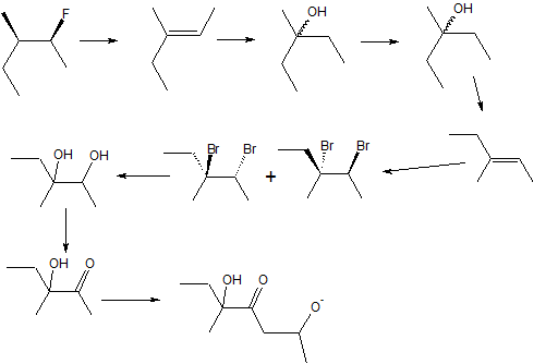

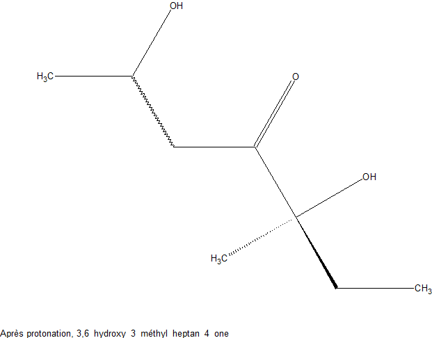

Messagepar ♣WAJDI♣ » 12 Nov 2011, 14:31
bon pour le 4, j'ai essayé, je dis bien j'ai essayé donc je peux faire des erreurs :roll: , j'avoue que les molécules de Guillaume sont plus belles que les miennes (d'ailleurs quel logiciel utilises tu ? :D )
Donnez vos avis ? 8)

Messagepar ♣WAJDI♣ » 12 Nov 2011, 14:42
je pense que j'ai fais de la merde :mrgreen: pour la dernière étape, att je vérifie tout de même
BUDDY, LX ... A l'aide je ne sais plus si le OH en alpha de la cétone doit partir lors de la cétolisation parce que sinon on ne respecte plus la valence du carbone ???! :roll:
De rien Bimbadaboum ! :D
Messagepar WatiGG » 12 Nov 2011, 15:35
♣trivisteamis♣ a écrit:quel logiciel utilises tu ?
J'utilise Marvin !
Je cherchais un logiciel de modélisation un peu hasard dispo sur Mac, et j'ai trouvé ça (C'est en fait un pack de 3 logiciels, deux pour les visualisations 3D et un pour les visualisations 2D : MarvinSketch). Il est vraiment bien ^^
Pour la dernière étape de l'exo 4, tu n'as pas de proton acide à arracher en bêta (du côté du carbone asymétrique), donc tu arracherais plutôt en bêta de l'autre côté ^^ du coup on condense l'aldéhyde et on se retrouve dans une configuration similaire à la dernière étape de l'exo 5
Messagepar ♣WAJDI♣ » 12 Nov 2011, 15:46
J'utilise Marvin !
Ah oui effectivement mais où avais-je la tête, tout s'explique et on trouve finalement cette molécule :
(voir pièce jointe ^^)
Merci pour le logiciel. @+

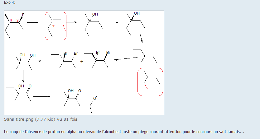

Messagepar Buddy » 12 Nov 2011, 15:46
Salut salut,
ça va que c'est vous 3 et que depuis tout à l'heure j'ai des alertes :mrgreen:
Alors
Exo 4:
Sans titre.png (7.77 Kio) Vu 2240 fois
Le coup de l'absence de proton en alpha au niveau de l'alcool est juste un piège courant attention pour le concours on sait jamais...

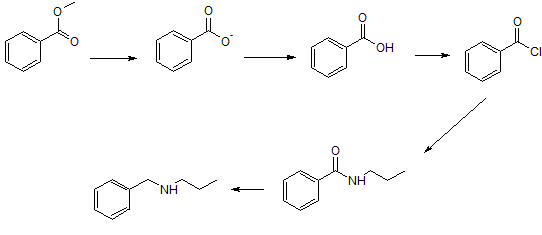

Exo 5:
Sans titre2.png (7.55 Kio) Vu 2240 fois

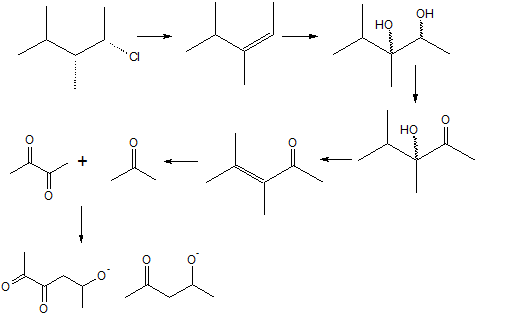

Exo 7:
Sans titre3.png (5.45 Kio) Vu 2240 fois

Messagepar MAnaïs » 20 Nov 2011, 17:30
Bonjour buddy,
Pourrais-tu me dire si mes réponses sont juste ? (en rouge sur l'image) Puis.. je ne comprends pas la derniere réaction avec l'éthanal.. Que faut-il faire ?
Et pour finir, (la question bête pour la fin ^^), je ne vois pas ou est l'absence de protons ^^
En tout cas merci beaucoup a tous pour ses réponses autant détaillées vous êtes géniaux !
Messagepar ♣WAJDI♣ » 20 Nov 2011, 18:07
SAlut,
tu as tout a fait raison pour l'étape 2 on obtient bien un alcène Z, comme je l'ai signalé quelques posts plus haut, en fait ceux sont les logiciels qui déconnent quand on crée les molécules. Par contre pour l'autre tu obtiens bien un alcène E. Pour la réaction faisant intéragir l'éthanal, tu fait une cétolisation, tu attaque le C du carbonyle de l'aldéhyde avec le Calpha de l'autre molécule déprotoné auparavant par la base forte tu obtiens finalement la molécule de Buddy.
Pour la question du proton, moi aussi je me suis fais avoir, car je me suis précipité (par amour de l'orga :mrgreen: ), on fait tu ne peux pas déprotoner sur le carbone n'ayant pas de H, tu attaques donc de l'autre côté. Voilou j'ai essayé de répondre à ta question, en éspérant que ça t'aidera. @+ :D
