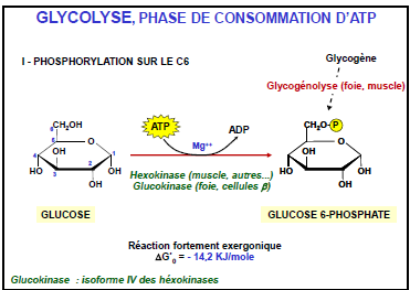

Alors, à droite de la petite diapo, on remarque qu'on shunt l'hexokinase lorsqu'on part du glycogène et qu'on arrive à la glycolyse.
Le G1P passe tout simplement par la phosphoglucomutase.
Du coup, à mon niveau de P1, le G1P sera only time transformé en G6P soit au niveau hépatique pour former du glucose ou rejoindre directement la glycolyse, soit au niveau musculaire pour rejoindre la glycolyse.

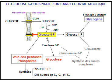

Quant au carrefour métabolique du G1P : le voici en image :) !
Rien de plus normal, le G1P intervient lors de la glycogénogénèse, il peut être transformé en G6P et pour l'histoire du glucuronate, euh.... bah on déphosphoryle et on oxyde le glucose sur le carbone C6. Bien entendu, notre glucose est placé à pH > 5.

3) mmh là non plus je suis pas d'accord. Le G1P a certes des voies qui s'ouvrent à lui comme beaucoup d'autres métabolites. Mais la molécule centrale c'est bel et bien le G6P sans hésitation et la diapo que tu publie le prouve. Il peut entrer dans la voie des PP, dans la glycogénogénèse, dans la glycolyse, il peut redonner le glucose dans la néoglucogénèse... Bref là c'est un fait établi : "le carrfefour du G6P" est quelque chose que les biochimistes connaissent bien.

Pour la 3) j'suis aussi d'accord^^. Mais c'était juste pour dire que le G1P s'offrait à 2 voies métaboliques.
En fait le G6P c'est super carouf et G1P c'est le carouf market ^^.
Alistair a écrit:Je ne pense pas qu'on puisse dire que c'est le G1P qui a deux destinées différentes.
Pour moi, le G1P a bien 2 destinés différentes (glucuronate et glycogène).
