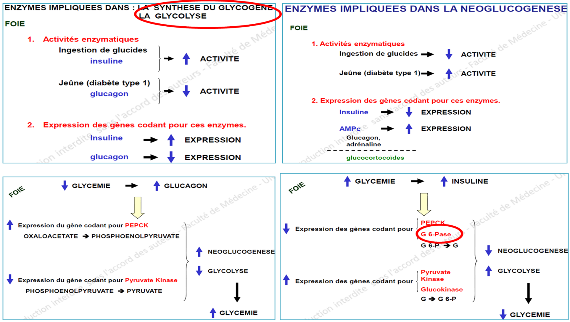

Messagepar yon » 04 Déc 2011, 18:01
Pour l'item 4 :
- Pour la glycogénogénèse : pas de problème, c'est explicite dans les diapos.
-On a vu que l'insuline baisse l'expression des gènes de la G6Pase (voir avant dernière diapo de l'anabolisme glucidique)
Or, c'est une enzyme impliquée dans la glycogénolyse (et dans la néoglucogénèse, mais OSEF dans l'item).
Mais j'avoue que si on se fie au titre de la diapo, on n'y inclut pas la glycogénolyse! :?
Je me demande alors si le QCM n'a pas été annulé! :roll:
Merci en tout cas de vos réponses! :D

Messagepar yon » 05 Déc 2011, 17:52
marquito a écrit:En effet la Glycogenogenèse n'est pas régulée génétiquement c'est marqué nulle part.
Ah si si, on parle bien de Glycogénogénèse = "synthèse de glycogène" (diapo en haut à droite)
La question portait sur la Glycogenolyse où la c'est pas marqué directement sur les diapos! :wink:
Mais c'est bien marqué indirectement sur la diapo en bas à droite avec l'insuline qui inhibe l'expression de la G6Pase qui est aussi impliquée dans la GlycognéoLYSE (en plus de la NGG)
Diapos ambigües! :(
