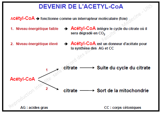

Messagepar kelis » 22 Déc 2011, 20:04

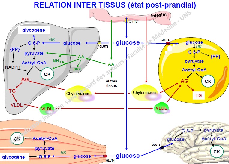

Coucou je me posais la meme question que toi a savoir si le Foie réalise le cycle de Krebs.. Et si c'est le cas cela serait contradictoire au fait que le foie utilise juste les AG comme fuel énergétique.
J'ai trouvé deux diapos a la fin du poly du prof interessantes mais qui m'embrouille !!
SVP un tuteur :? :? :?

Je pense que pour le concours le meilleurs compromis est de retenir le dogme "le foie n'utilise pas le glucose comme substrat énergétique" mais par contre il faut prendre en compte la diapo de Zhost si on vous pose une question sur le devenir de l'AcetylCoA du foie (d'ailleurs on peut y rajouter une 3ème possibilté : la cétogénèse, faible en PP mais permanente !)[/i]

Messagepar kelis » 23 Déc 2011, 10:54
Zhost a écrit:Ca c'est de la réponse x) !! Merci alistair !!!
Donc en fait, on doit admettre le compromis a coup sur ?
Désole d'insister mais si tu savais le nombre de cheveux que j'ai perdu a cause de cette histoire :( !
Merci grave beaucoup !! (j'apprends a parler comme un médecin... Écrire c'est pas encore trop ca par contre xD )
Ben enfait Zhost , je pense quil faut juste admettre que le glucose est utilisé dans le foie dans le but de produire de l'acétyl-CoA necessaire a la lipogenèse et non a des fin énergétiques. Mais admettre aussi que l'acétyl-coA pourrait aller dans le cycle de citrate. ( c'est peu incohérent mais bon , c'est ce que Guidi nous a appris ^^ )

Messagepar kelis » 25 Déc 2011, 12:52
Que doit-on penser du schéma du poly ?
Car celui-ci montre bien qu'en PP , le foie utilise l'acétyl-coA provenant de la degradation du glucose pour le CK, mais ne montre pas que le fois réalise la béta-ox en PP..

Re: Foie CK PP
Messagepar marquito » 26 Déc 2011, 19:17
Justement,
Il ne pouvait pas mettre la béta-ox sur cette diapo puisque le foie dans sa globalité fait de la lipogenèse. Seules les cellules du foie en manque d'énergie font de la béta-ox pour mieux faire de la lipogenèse par la suite.
Cette diapo montre les réaction dans la globalité de l'organe :wink: .
