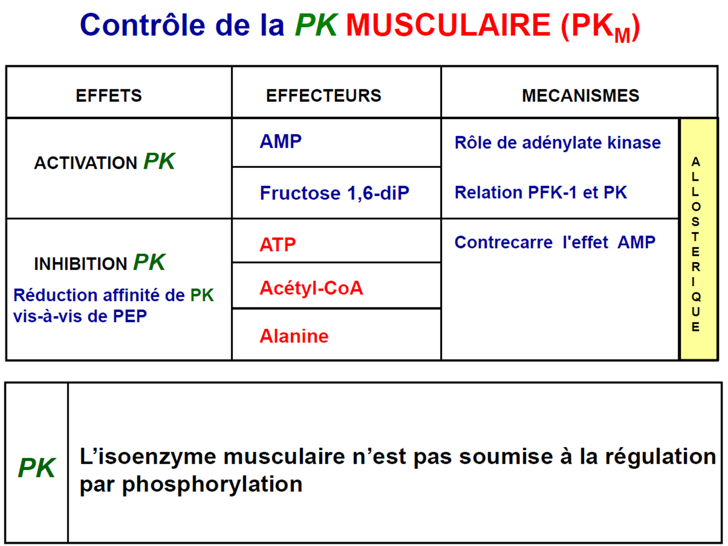

1)le Calcium au niveau de la Gp(pour la pk no problem) est-il un activateur allosterique ?J'ai vu la reponse donnée par le prof dans le post "les points du cours à eclaircirs" et il semble considerer comme je le pensais que non(c'est un amplificateur).Le probleme c'est quand faisant les annales au qcm 14 de 2007 il considerait le calcium comme un activateur alllosterique (seule reponse possible).Ensuite M.VAN O indique dans son cours que s'en est un aussi.Donc maintenant je ne sais plus quoi penser,et j'aimerais une reponse claire des 2 prof sur ce point.Je pense qu'en realité c'est juste un amplificateur mais j'aimerais savoir ce que l'on doit retenir pour le concours.
2)J'aimerais savoir si l'alanine est inhibiteur allosterique dans le muscle(faisait partie des questions du post "les points du cours à eclaircirs")
3)j'en suis presque sur mais je prefere demander,l'inhibition non allosterique par les protons sur pfk1,est uniquement musculaire?le foie prenant en charge le lactate ,donc toute acidose hepatique est impossible.Ca serait con d'avoir une crampe au foie^^

1) Le calcium est un amplificateur comme dit dans les points de cours à éclaircir, le professeur Giuidicelli nous l'a dit à nous de vive voix donc il est au courant du problème que ça peut poser. Il nous a bien dit que c'est un amplificateur. Le professeur Van O est injoignable j'en suis le premier désolé :( .
2) Alanine inhibiteur de qu'elle enzyme de la pyruvate Kinase ? Oui mais seulement au niveau du foie, ce qui est logique car du muscle l'alnine part pour allez apporter le signal au foie de faire de la NGG.
3) En fait le muscle c'est ton activité physique qui va déterminer le flux de la glycolyse. Mais ton foie fera de la glycolyse en post-prandial pour dégrader le glucose en trop et faire des graisses sinon il utilise des AG comme substrat énergétique.

marquito a écrit:2) Alanine inhibiteur de qu'elle enzyme de la pyruvate Kinase ? Oui mais seulement au niveau du foie, ce qui est logique car du muscle l'alnine part pour allez apporter le signal au foie de faire de la NGG.
Où on a vu que c'est qu'au niveau du foie? :?

Là,

Messagepar yon » 26 Déc 2011, 19:21
oui mais :

Yon sur ta diapo y'a marqué PK musculaire. L'alanine inhibe la PK hépatique.

C'est bien lA le probleme non ?
Mais sinn j'ai tjrs appris qu'elle inhibait la pk hepatique, donc erreur de diapo je pense (t'as encore gagné une BD)

marquito a écrit:Yon sur ta diapo y'a marqué PK musculaire. L'alanine inhibe la PK hépatique.
Justement, la diapo montre bien que l'Alanine est un inhibiteur allostérique aussi dans le muscle...
Un petit peu d'éclaircissement? :)

Slt ! Si ça peut vous aider je suis aussi convaincu que l'alanine est un effecteur hépatique uniquement et non musculaire. Mm. Hinault a du oublier d'enlever l'Alanine pour le muscle (d'ailleurs ya plusieurs bizzareries comme ça dans le poly :/).
Apres je pense que vous avez compris la logique : quand de l'alanine arrive de manière importante au niveau du foie, le foie n'a pas intérêt a faire de la glycolyse, au contraire l'Alanine servira a la NGG. Dans le muscle, d'une part l'alanine va sortir donc elle n'a pas vraiment le temps d'inhiber la glycolyse et d'autre part elle n'a pas intérêt a le faire pcq l'Alanine traduit une glycolyse musculaire importante qui répond a un besoin énergétique (en l'occurrence l'effort, cf le cycle gluc/alanine). Donc dans le muscle on veut plutôt favoriser la glycolyse.
