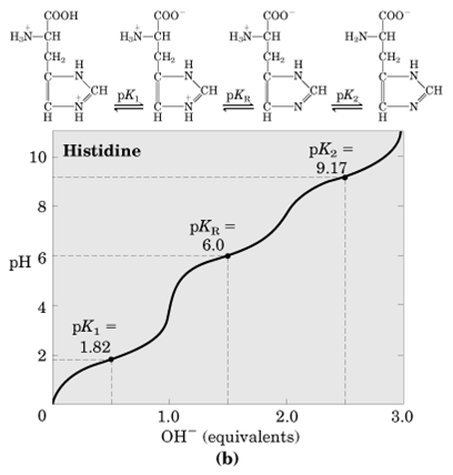

QCM 19 :
C- La chaine latérale de l'histidine est chargée positivement à pH élevé
Ce schéma explique tout, elle est chargé 0 à pH élevé :)

QCM 19
En effet la chaîne latérale de l'histidine est neutre à pH élevé. C'est une erreur.
