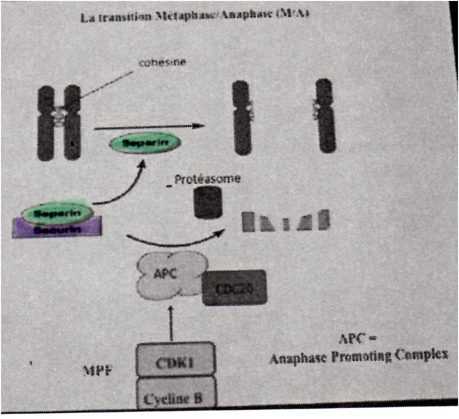

Explications APC, sécurine, séparine, Mad2, cohésine...
Là on va s'amuser un peu plus :twisted: (Explications à lire avec les photos du post suivant sous les yeux !)
:arrow: Pour ta question sur la phrase avec le checkpoint, je vais tout expliquer le truc de la séparine, de la cohésine, de l'APC et de la sécurine et normalement ça devrait répondre à ta question. S'il persiste un soucis, n'hésite pas !
transition métaphase-anaphase :
Il y a un checkpoint pour que la cellule puisse passer en anaphase.
Lorsque tous les kinétochores ne sont pas bien attachés et pas bien alignés sur la plaque équatoriale, il y a libération d'une protéine : Mad2. C'est Mad2 qui empêche le passage en anaphase.
Comment ?
Pendant les phases précédentes, la chromatide a été condensé pour arriver à des chromosomes avec une forme de "X".
C'est la cohésine qui maintient les deux chromatides proches l'une de l'autre. Cette cohésine a été dégradée durant la prométaphase sauf au niveau du centromère. Donc les deux chromatides sont encore associées au niveau du centromère.
D'autre part, on a dans le cytosol (rappelons que l'enveloppe nucléaire a déjà disparue!) un complexe protéique qui se balade.
Ce complexe c'est le complexe Securin-Separin. La séparine est un protéine qui va digérer la cohésine et donc libérer les chromatides. Cependant, la sécurine l'en empêche quand ces deux protéines sont liées.
Le truc c'est qu'un autre complexe protéique va se balader dans le cytosol. Ce complexe c'est APC-cdc20 (APC = Anaphase Promoting Complexe). Rappelons que la formation de ce complexe vient de la phosphorylation d'APC par le complexe Cycline B-Cdk1. Une fois phsphorylé, APC se lie à cdc20
Donc notre complexe APC-cdc20 va ubiquitiler la sécurine qui va être digérée par le protéasome. Du coup, la séparine va pouvoir digérer la cohésine, les chromatides vont se séparer et on passe en anaphase.

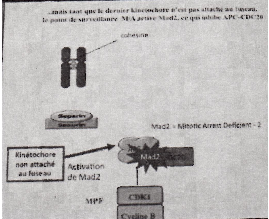

Et Mad2 dans tout ça ?
Et bien Mad2 (Mad2 = Mitotic Arrest Deficient - 2) va se fixer sur le complexe APC-cdc20 et l'inhiber !
Donc tant que Mad2 est libérée du fait du non-attachement de certains kinétochores ça va se passer comme ça :
APC-cdc20 inhibé -> ne peut pas ubiquitiniler la sécurine pour qu'elle soit dégradée par le protéasome -> la sécurine reste liée à la séparine et l'hinibe-> la séparine ne peut pas digérer la cohésine -> les chromatides restent liées -> on reste en métaphase !
Voilà, j'espère que c'est plus clair pour cette partie. Y'a une diapo du prof avec un schéma récapitulatif très clair mais malheureusement elle n'est pas dans la ronéo. J'essaye de te trouver ça.

Messagepar -Alexis » 14 Nov 2011, 09:21
Voilà les diapos du prof pour APc, cdc, mad2...
