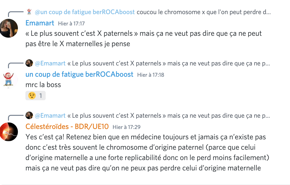

Messagepar Eren » 21 Avr 2021, 08:53
Salut (tu peux enlever le résolu stp :wink2: )
Le chromosome X lorsqu'il est perdu est toujours celui du père ??
Merci :soldier:

Messagepar Célestéroïdes » 21 Avr 2021, 09:41
Coucou j'ai répondu a cette question hier sur Discord, je te mets ici ma réponse:
C'est bon pour toi? ❤️

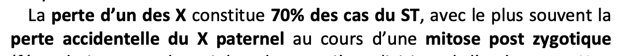

Messagepar Eren » 29 Avr 2021, 07:08
Salut :D
Désolé de relancer le sujet mais en refaisant la ronéo j'ai remarqué que dans les stats on nous dit que pour la perte du chromosome paternelle cela concerne 70% des cas et les 30% restant concerne une anomalie structurelle du X
Donc il reste 0% pour la perte du X maternelle non ? @@
Merci et désoler ce passage du cours me dérange un peu avec des stats "restrictives" comme ça

Messagepar Célestéroïdes » 29 Avr 2021, 08:19
Coucouu je te mets ici un extrait de la ronéo des PASS de cette année qui permet de comprendre que c'est majoritairement la perte du K X paternel mais qui n'exclut pas la possibilité de la perte du K X maternel:
ps: ST = syndrome de Turner
C'est plus clair pour toi? ❤️

Messagepar Eren » 04 Mai 2021, 06:52
Parfait merci mais du coup on a pas la fréquence pour la perte maternelle et on ne peut pas la déduire non plus on est d'accord ?? <3
Eren
Messages: 2344
Inscription: 08 Aoû 2020, 14:08
Re: syndrome de turner
Messagepar Célestéroïdes » 04 Mai 2021, 08:10
Exactement on est d'accord 🙃
