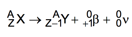

Messagepar BlackJesus » 05 Déc 2011, 21:26
Salut;
Là tu as l'écriture de la réaction de B+ donc tu vois bien que si tu as en résultat de Y 15;7 pour revenir a X tu dois faire Z+1 donc tu trouve bien 15:8

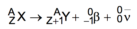

Là tu as l'écriture de la réaction de B- donc tu vois bien que si tu as en résultat 15;7 pour revenir a X tu fois faire Z-1 donc tu trouve bien 15:6
Parce que je ne vois pas du tous d'où tu sors ces écritures là de réaction !

Messagepar Sam » 05 Déc 2011, 21:27
BJ a tout bien expliqué .
Ton N est le résultat d'une transformation beta + --> X --> N + beta + -> X --> (15,7) + (0,+1) donc X= 15,8
De meme pour le beta - :)

Messagepar P-A » 05 Déc 2011, 21:38
Salut
Tu as
X ----> N(15;7) + β+ (0;1)
Donc X est bien (15;8) ;)
C'est bon ?

Messagepar P-A » 05 Déc 2011, 23:08
Non, il ne faut pas mettre de "-"
regarde mon post au-dessus :
pour β+ : X ----> N(15;7) + β+ (0;1)
pour β- : Y ----> N(15;7) + β- (0;-1)
Avec la conservation, tu as X(15;8) et Y(15;6)
C'est bon ?

Messagepar P-A » 05 Déc 2011, 23:55
Ah oui je comprends, mais non c'est pas ca :P
La désintégration β+ émet un β+. Revois le cours, c'est important de comprendre ça :wink:
C'est l'azote qui est le résultat d'une transformation beta + à partir d'un noyau X : donc ton noyau X subit la désintégration β+ (donc émet cette particule) et donne l'azote.
Tu as bien ton seul réactif X et tes 2 produits N et β+
C'est plus clair ?

Messagepar margaux83 » 06 Déc 2011, 13:05
coucou P-A,
merci pour ton explication, je pense que cette fois c'est bon. J'ai du me mélanger au niveau du vocabulaire (j'avais pas compris que le béta + était le produit avec l'azote, mais qu'il intervenait dans la transformation). Maintenant c'est tout bon merci ;)
