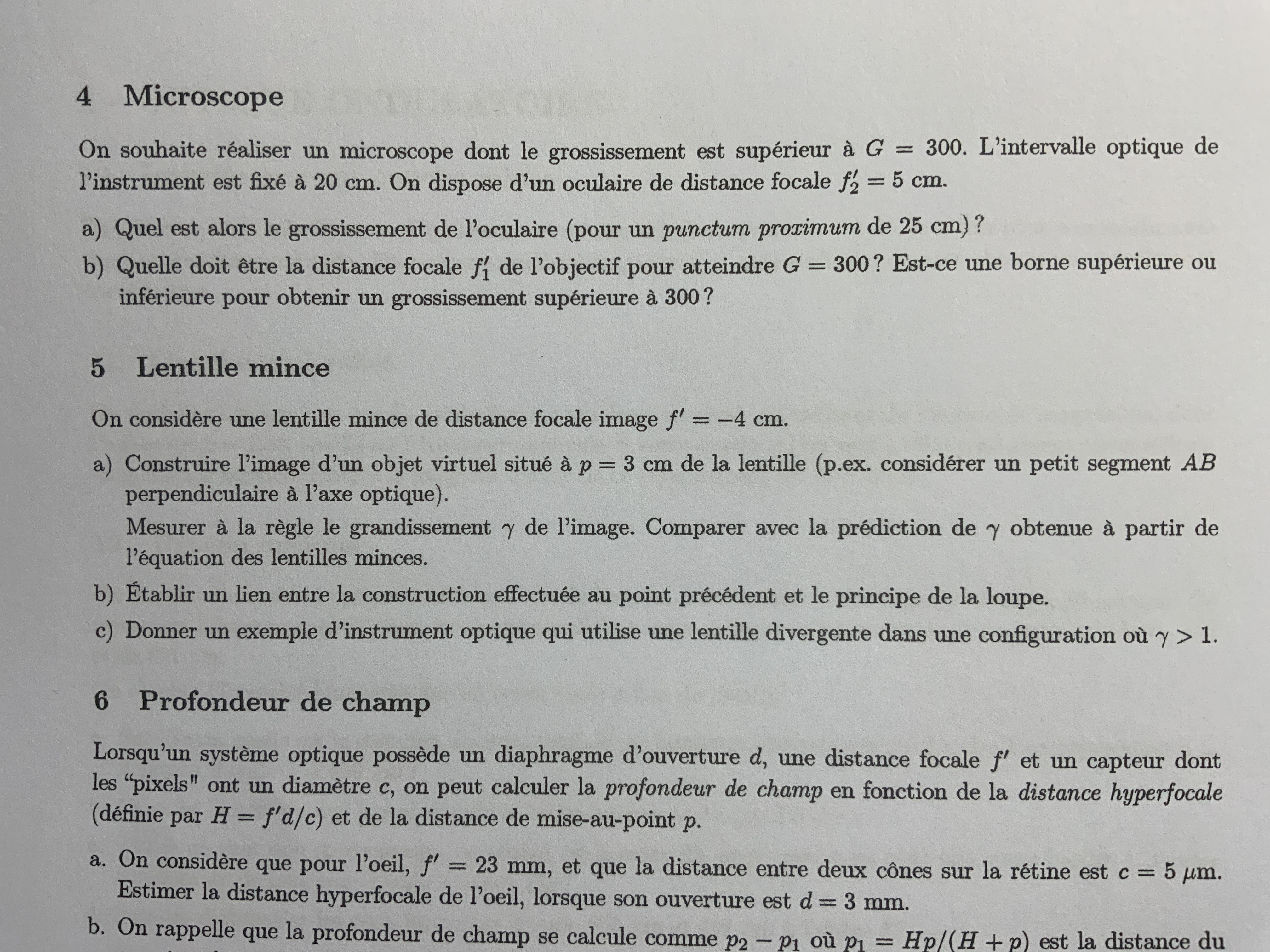

Voici l’énoncé (il s’agit de l’exercice 5)

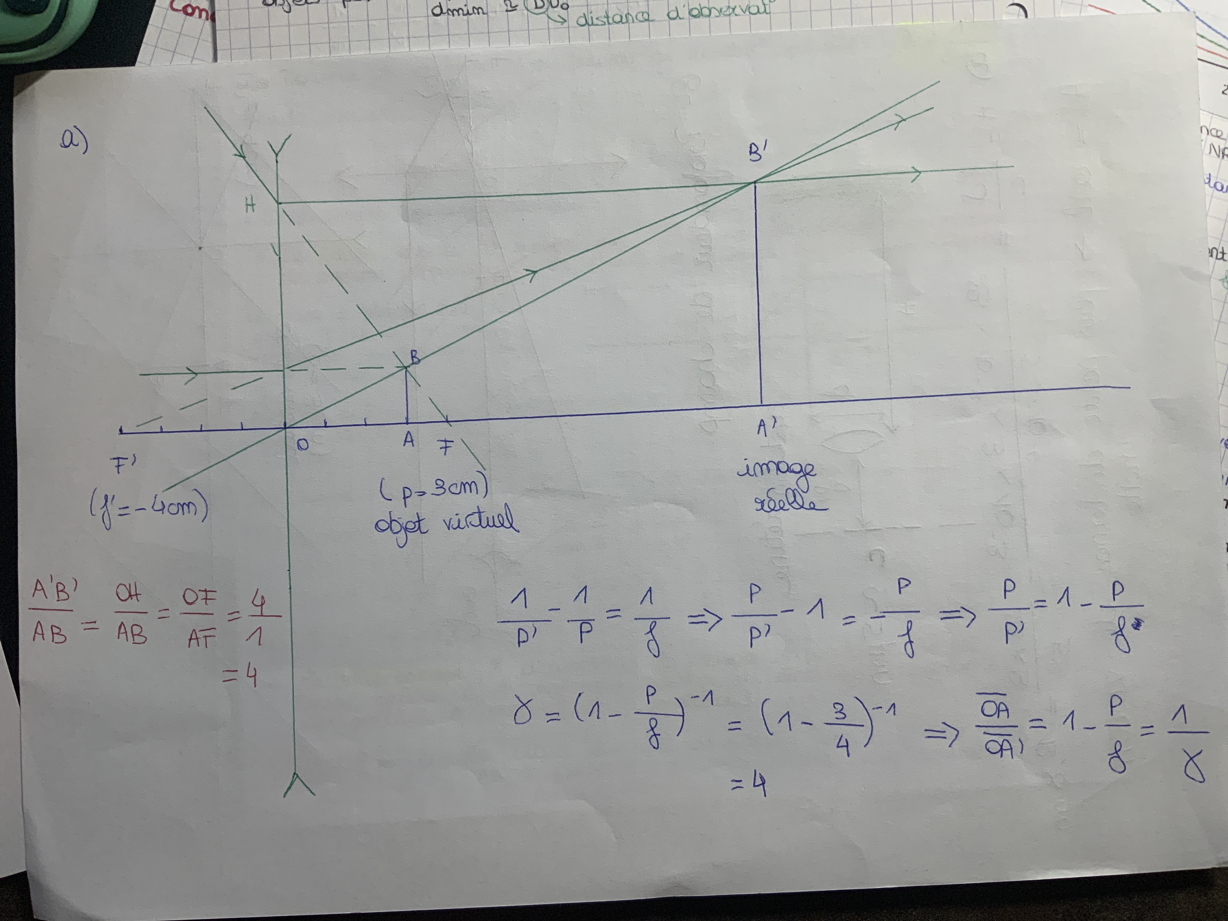

Et voilà la réponse donnée par le prof pour la question a)
La partie qui me pose problème est surtout celle des calculs en bas à droite
Comment passe t-on de 1/p’ - 1/p = -1/f à p/p’- 1 = -p/f ?
Et comment arrive t-on a OA/OA’ = 1-p/f = 1/y ?
Pouvez-vous m’aider ?

:arrow: Pour ta première interrogation, en fait il suffit de multiplier toute ton égalité par p pour retomber sur la 2ème formule :
On a donc
Si on multiplie le tout par p on trouve
:arrow: Ensuite pour cette formule, on sait que OA = p (c'est la distance entre le centre optique et l'objet cad la distance objet) et que OA' = p' (distance entre le centre optique et l'image cad distance image), l'égalité devient donc :
De plus dans ta ligne de calcul juste au-dessus, tu as trouvé que
L'égalité devient donc
De plus on sait que , en effet quelque chose à la puissance -1 revient à faire l'inverse (en gros )
Si on applique la fonction inverse à cette équation, on trouve
On se retrouve donc avec ton équation finale :
Est-ce que c'est plus clair pour toi ? :dance:
