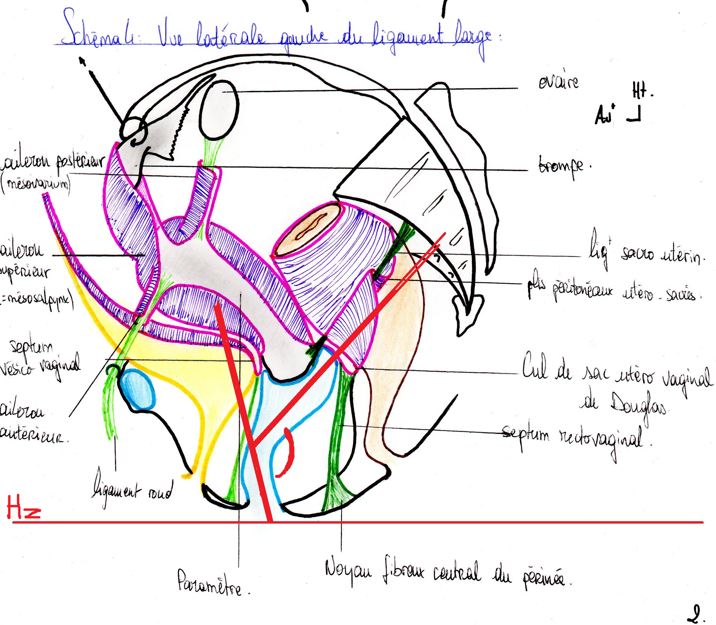

Petit problème svp : j'arrive pas bien à visualiser tous les angles cités dans le 1er paragraphe du 3) (avant dernière page dernière ronéo)
Quelqu'un pourrait-il m'aider ? Pleaseee

J'ai pas vraiment le temps de faire un nouveau dessin, donc je vous explique. Pour comprendre ces angles il faut prendre en compte l'axe général de l'organe, ou de la partie de l'organe en question. Donc dans quelle direction il est orienté!
"Entre le vagin et l’horizontal en position debout, il existe un angle de 65° ouvert en arrière." Lui est représenté sur le schéma que viens de te donner célou. C'est l'angle entre la peau du périnée (qui en position anat' de référence suit l'horizontale) et la partie terminale du vagin.
"Le vagin présente un angle vaginal, ouvert de 135° en arrière." Il est visible sur le schéma 4 de la ronéo 4, où tu vois bien que le vagin n'est pas toujours rectiligne, sa partie supérieure et sa partie inférieure forment ainsi une angulation.
"Il existe un angle cervico-vaginal, entre le col et le vagin, ouvert de 90 à 110°, qui fait l’antéversion de l’utérus." Je ne pense pas avoir besoin de détailler celui-ci, visible sur le schéma 2 de la ronéo 4.
"Enfin il existe un angle entre la vessie et l’urètre" L'axe général de la vessie est horizontal, voir oblique vers le haut et l'avant, l'axe général de l'urètre est plutôt dans un plan vertical, dirigé en bas et un peu en avant. Les 2 axes vont forcément se croiser, ils vont donc former un angle, qui a vue de pied fait entre 90 et 110° ouvert en arrière (à ne pas retenir).
"et entre le rectum périnéal et le rectum pelvien." Un peu plus difficile à voir, tu peut l'identifier sur le schéma 4 de la ronéo 4. Le rectum pelvien présente un axe dirigé vers l'arrière et le bas, alors que la partie supérieure du canal anal (donc celle au-dessus de l'angulation du cap anal) a un axe dirigé en arrière et en haut. Les 2 axes se croisent et forment un angle d'environ 120°en avant.
Voilà

ooops désolé mais malgré ton explication et le schéma je n'arrive pas à voir cet angle de 135° ouvert en arrière :s c'est possible d'avoir un dessin stp :oops:

Oups désolé j'avais zappé. Voilà le schéma, avec en rouge une droite représentant l'horizontale, une autre représentant l'axe général de la partie inférieure du vagin, et une dernière représentant l'axe général de la partie supérieure du vagin. Ces 2 dernières droites forment ici bien un angle de 135° ouvert en arrière !
