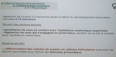

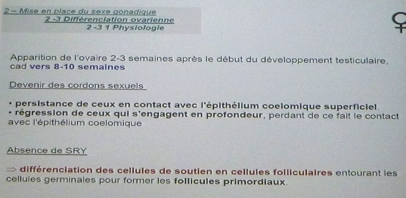

Messagepar kelis » 14 Avr 2012, 22:55
Coucou
Pour la question qui reste :
L'ovaire apparait 2-3 semaine après le testicule --> entre 8-10 semaines
Diapo a l'appui :)
