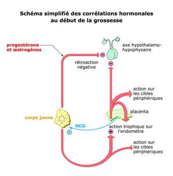

QUESTION 4: Dans les diapos, dans le cours et dans la ronéo il est écrit "En absence d’implantation, l’arrêt de sécrétion d’œstrogène et de progestérone entraine la dégénérescence du corps jaune..."Mais le corps jaune sécrète la progestérone...donc l'inverse serait plus juste non ?
Réponse :arrow: En absence de fécondation, il y a le corps jaune progestatif ou corps jaune cyclique qui se développe pendant la 2ème phase du cycle et entame sa destruction entre le 24ème et le 28ème jour du cycle (soit environ 14 jours après l’ovulation). Ce corps jaune commence par cesser de sécréter de la progestérone (revoyez les relations hypophyses/corps jaune) puis il se désintègre. Il dégénère (lutéolyse) en quelques jours voire quelques cycles en un corpus albicans (masse de tissu cicatriciel fibreux).
En présence de fécondation, Le corps jaune en présence d’une fécondation se nomme le corps jaune gestatif ou corps jaune de grossesse. Il persiste pendant le 1er trimestre de la grossesse (du21ème jour grosso modo au 3ème mois) et assure une production massive de progestérone nécessaire au maintien de la grossesse. Il est ensuite relayé par le placenta (voir schéma axe hypothalamo-hypophysaire en annexe).
Si l'ovule est fécondé et que l'implantation se produit, les cellules trophoblastiques du blastomère (cellules qui dérivent des premières divisions cellulaires ou segmentation du zygote durant le développement embryonnaire) sécrètent l'hormone gonadotrophine chorionique humaine(hCG).
La gonadotrophine chorionique humaine signale au corps jaune de continuer la sécrétion de progestérone, ce qui maintient la paroi épaisse (endomètre/muqueuse utérine/dentelle utérine) de l'utérus fournissant de ce fait une zone riche en vaisseaux sanguins dans lequel le zygote peut se développer.
Toutefois, chez les animaux placentaires tels que les humains, le placenta assure par la suite la production de progestérone et le corps jaune se dégrade en un corpus albicans sans perte d'embryon/fœtus.
corps jaune.png (14.58 Kio) Vu 1033 fois
