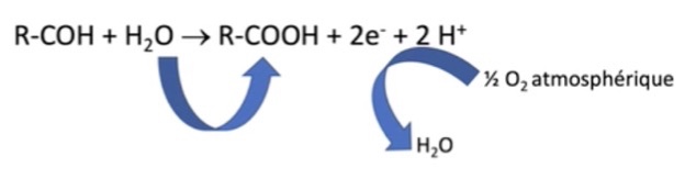

Enfin, j'ai pas trop compris, est-ce qu'il y a deux formules de réactions différentes pour l'oxydation biologique? Parce qu'on a la réaction R-COH + H2O → R-COOH+ 2H + chaleur. Et on a aussi Glucose+O2 → CO2 + H2O.

Une oxydation est une réaction chimique au cours de laquelle il y a un transfert d’électrons (ici perte d’électrons)
La formule : Glucose + 02 => H2O + CO2
Est surtout là pour montrer la différence entre combustion et oxydation, c’est à dire pour montrer où atterri l’oxygène (grâce à l’utilisation de son isotope 18) comme on l’a tracé
Dans l’autre formule l’eau apparaît car l’oxydation biologique a lieu dans l’eau chez les êtres vivants
Il y un composé carboné (qui pourrait être du glucose)
-> puis formation d’un composé carboné oxydé
On rajoute aussi la chaleur car toute réaction en produit (rendement<1)
Regarde cette formule où il détaille plus:
Tu peux voir que l’oxygène qui vient oxyder ton composé carboné provient de l’eau de l’organisme (cf. Expérience où l’on trace l’atome lourd de l’oxygène)
Est ce que c'est + clair pour toi? :in-love:
