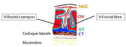

coucouu :)
à la page 4 de la ronéo il est écrit que la prof dit que la CIV est tapissée de ST une fois la coque CTTique formée. Donc si je comprends bien, et d'après le schéma de la prof (j'ai essayé de le mettre ici mais j'arrive pas deso :/ ) on a donc de l'extérieur à l'intérieur: CTT-STT-MEE et vaisseaux-STT-CTT, or au début c'est le CTT qui 'rentre dans' le STT avant que le MEE penetre dans le CTT non? Donc le STT n'est pas au contact du MEE et des vaisseaux, du coup comment est-ce que le CIV peut etre tapisse de STT? 0_o
merci beaucoup pour tous les qcms et les ronéos c'est tip top :coeur:
booonne journée

Messagepar Don' » 13 Nov 2020, 17:54
Coucou Maya !
On va tout reprendre plus clairement pour qu'on se comprenne bien et au pire ça te fera une petite révision. :)
:arrow: Après la formation de la coque cytotrophoblastique, tu as donc ta CIV qui est formée. Je vais te détailler sa constitution et les structures adjacentes du haut (côté fœtal et donc plaque choriale) vers le bas (côté maternel et donc plaque basale) :
- :idea: Amnios
- :idea: MEE
- :idea: CTT
- :idea: STT (tapisse donc en haut)
SANG MATERNEL=INTERIEUR DE LA CIV
:arrow: Ensuite tu as les villosités tertiaires qui vont soit pendre dans la CIV, soit s'accrocher à la plaque basale, elles sont constituées, de l'intérieur vers l'extérieur de :
- : :D : Capillaires fœtaux
- : :D : MEE
- : :D : CTT
- : :D : STT (tapisse donc les villosités à l'extérieur)
:arrow: Puis tu arrives à ta plaque maternelle (toujours du haut vers le bas) :
- :!: STT (tapisse donc en bas)
- :!: CTT
- :!: Caduque basale
- :!: Le tout reposant sur le myomètre
:?: Pour ta question, je pense que tu dois parler de ce schéma:
Sur celui-ci tu peux voir la configuration que je t'ai détaillée au dessus, sauf que l'amnios n'est pas légendé. Tu vois aussi que la grosse partie en rouge, c'est le sang maternel qui remplie la CIV. :beauty:
:?: la CIV est tapissée de ST une fois la coque CTTique formée.
-Oui la CIV est tapissé de STT, que ce soit en haut ou en bas, contre les villosités.
:?: on a donc de l'extérieur à l'intérieur: CTT-STT-MEE

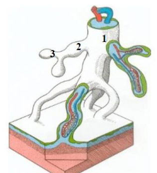

Ici je pense que tu as réfléchie en regardant le bout de la villosité du schéma. Il ne faut pas car c'est une villosité crampon, donc un cas un peu particulier ou le STT ne recouvre pas la villosité entière mais se prolonge plutôt sur les côtés pour bien tapisser la CIV. Je te mets un schéma de villosité crampon avec le STT en vert pour que tu comprennes bien ce système:
:?: vaisseaux-STT-CTT
Là je n'arrive pas à comprendre où tu vois ça..
:?: or au début c'est le CTT qui 'rentre dans' le STT avant que le MEE penetre dans le CTT non? Donc le STT n'est pas au contact du MEE et des vaisseaux
Cette phrase est correcte!
:?: du coup comment est-ce que le CIV peut etre tapisse de STT?
Du coup si tu as bien compris tu devrais avoir ta réponse à cette question !
:doctor: Dis moi si je n'ai pas répondu comme tu le voulais et essaye de reformuler tes questions aussi si c'est le cas ! :doctor:
J'espère que c'est bueno pour toi ? :worship:
PS: Force à toi et merci pour ton soutien !! <3

Messagepar Maya ca » 14 Nov 2020, 08:56
suuuper merci pour ton temmmps!! J'avais mal visualisé la chose, en pensant que la CIV était là ou se trouvait les villosités alors que le sang est déjà présent au sein du STT avant que les villosités choriales se mettent en place du coup... Bref merci beaucoup tu m'as très bien expliqué!!
