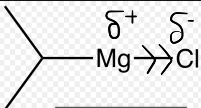

Messagepar horselovexoxo<3 » 28 Avr 2021, 17:24
holà alors je me rajoute un peu dans le sujet genre 4 ans après, mais moi nonplus je comprends pas bien...
si par exemple on à cette molécule là et qu'on nous demande si il y a effet inductif donneur ou accepteur on dit quoi ???
-> parce que le mg il donne et le Cl reçoit... donc je sais jamais où es ce qu'on doit se situer
merci <3

Messagepar Oskour » 28 Avr 2021, 18:03
Bonjour :D
J'aurais dit les 2 perso !
Je t'enlève le résolu :wink2:

Messagepar horselovexoxo<3 » 28 Avr 2021, 18:23
waaaa tu m'as devancé j'allais t'envoyer un message pour te demander d'enlever le résolu :in-love: :in-love:
mais pourtant dans les qcm ca tombe souvent des questions comme ça et souvent y a qu'une réponse juste ..

Messagepar CyCloéXane » 29 Avr 2021, 20:22
Hellow,
Si tu as cette molécule en QCM, et qu'on te demande par exemple si l'effet subi par la molécule est donneur ou accepteur, en gros ce qu'on veut savoir c'est quel est l'effet sur la chaîne carbonée ! Donc ici la réponse est donneur car c'est le magnésium électropositif qui est directement lié à la chaîne, et qui donne ses électrons à la chaîne.
N'oubliez pas que la chimie organique c'est la chimie du carbone :wink:
(Après si tu veux savoir quel est l'effet que subit le magnésium par exemple, c'est un effet accepteur de la part du Cl et du C vu qu'il se fait voler ses électrons miskine mais c'est pas ce qui sera demandé en QCM).
C'est plus clair ? :highfive: (Je sais que c'est pas évident, courage! <3 )

Messagepar horselovexoxo<3 » 29 Avr 2021, 21:03
à propos de cette phrase où je suis pas très sur d'avoir compris :
celui qui se fait voler ses électrons c'est le magnésium du coup c'est ca ??? et le Cl c'est un effet accepteur par rapport au Mg ??

Messagepar CyCloéXane » 29 Avr 2021, 21:10
Oui c'est ça, le chlore attire les électrons du magnésium donc il exerce un effet inductif attracteur/accepteur sur lui!
Désolée pour toutes ces confusions :lol: <3
