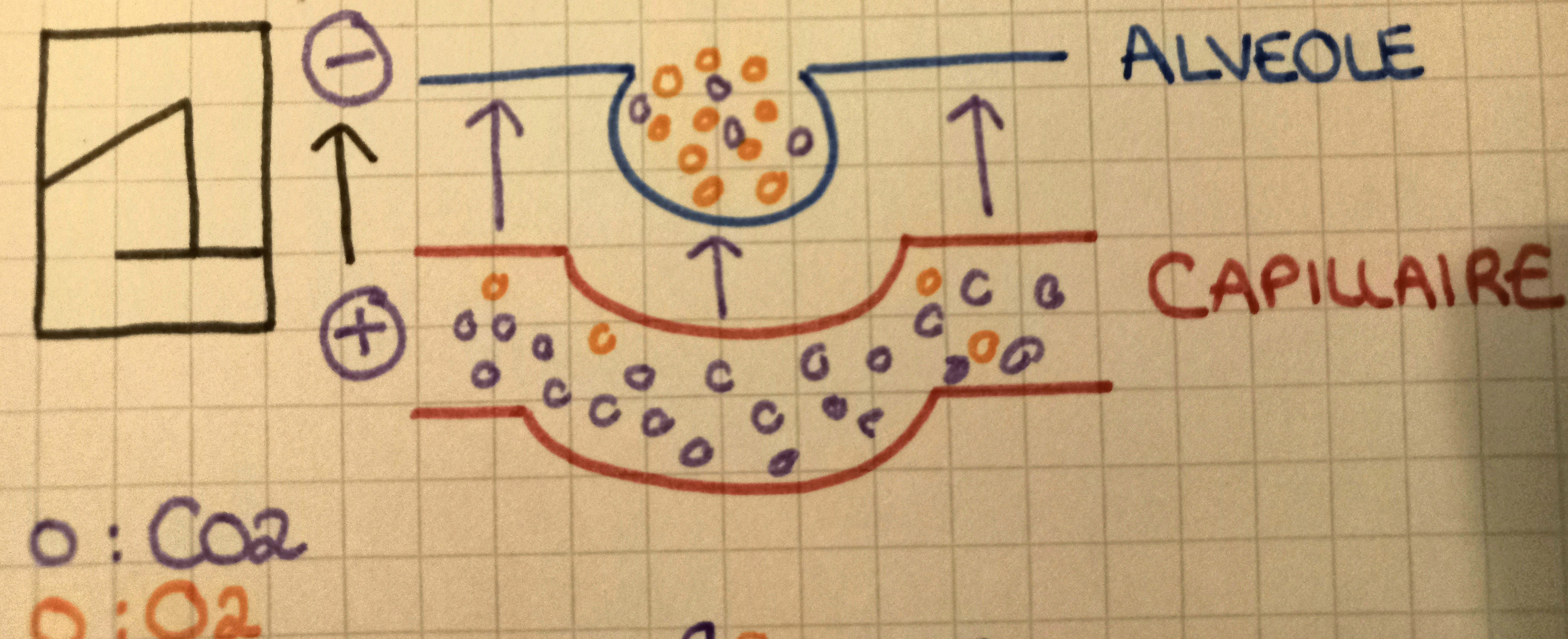

AU DEBUT
:arrow: on a beaucoup de CO2 dans le sang par rapport à l'air alvéolaire
:arrow: Lors de la respiration le CO2 va facilement passer du sang vers l'alvéole car il y a une grosse différence de concentration entre le sang et l'air alvéolaire
:arrow: Ensuite le CO2 diffusera vers l'extérieur pour la même raison, l'alvéole sera concentrée en CO2 mais pas l'air extérieur, la diffusion sera donc favorable vers l'extérieur
(je rappel on va du plus concentré vers le moins concentré)

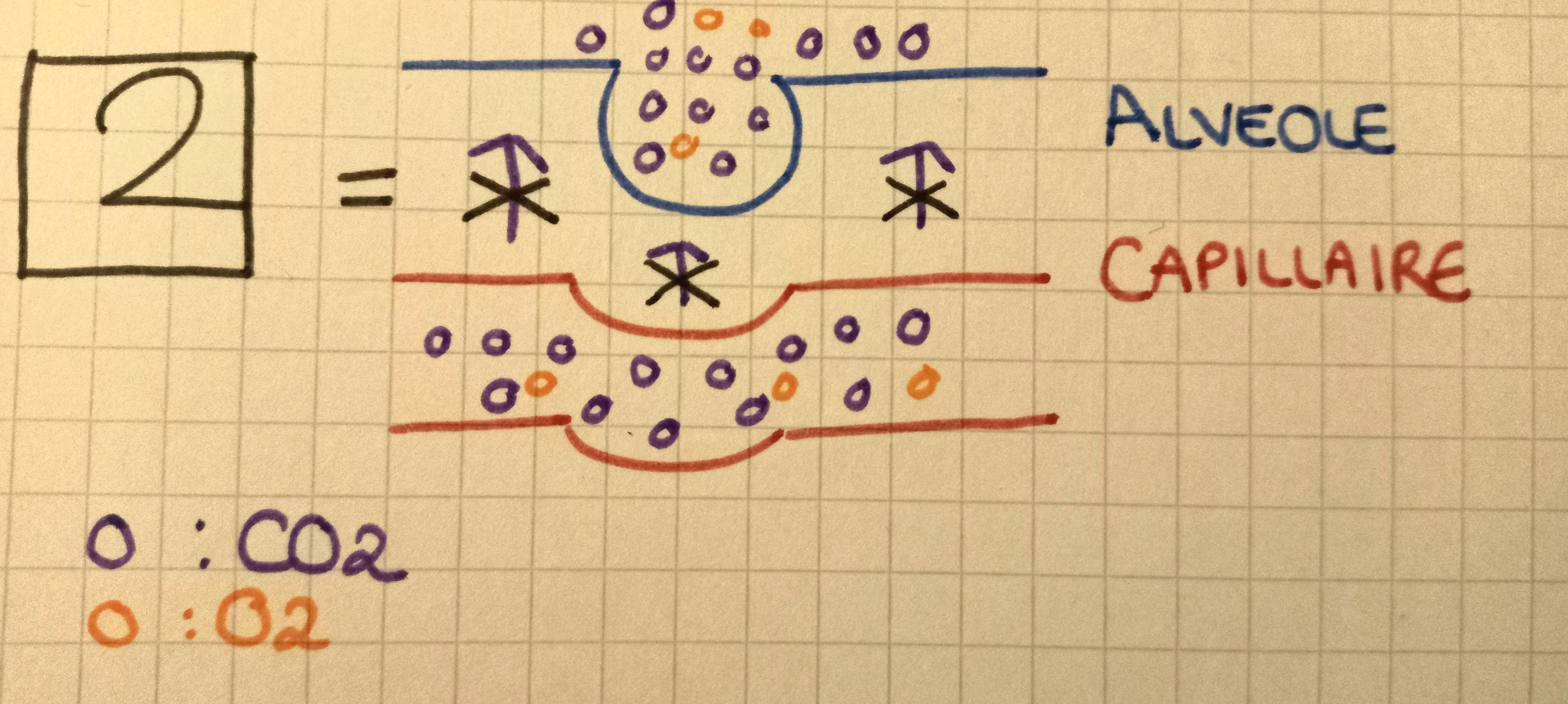

AU BOUT DE QUELQUE RESPIRATION
:arrow: A la place de renouveler notre air alvéolaire on va se mettre à réinspirer du CO2
( l'air de la pièce n'a pas était renouvelé on respire donc ce qu'on a expiré un peu avant)
:arrow: On se retrouve donc dans une situation ou nous avons une concentration en CO2 égal dans le sang et dans l'alvéole,
Ainsi le CO2 ne va PAS pouvoir diffuser vers l'extérieur car il n'y a PAS de différence de concentration qui justifie le flux
Pour répondre plus précisément à tes questions
:arrow: Quand on a une concentration égal en CO2 d'un coté ou de l'autre nous n'avons PAS de flux
Car je le rappel c'est comme pour le PC des mol on cherche à équilibrer les 2 compartiments
Si ceux-ci sont déjà en équilibre nous n'auront pas de diffusion
Et dans ce cas le CO2 reste "bloqué" dans le sang
Voilà (dsl pour le temps que j'ai mis à rep au post...) j'espère que ma réponse et mes petits shémas sont complets et t'aideront à mieux comprendre cette notion !!! :coeur:
