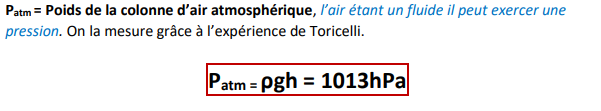

Ici on nous dit donc que La pression relative ∆P=ρgh et que la Pression absolue = Pression relative + Pression atmosphérique. Ca c'est ok.
Mais un peu plus loin on nous montre ça :
Ici on calcule la Pression atmosphérique avec ρgh, la même formule que pour calculer la pression relative cela voudrait donc dire que la Pression relative = Pression atmosphérique et que du coup La Pression absolue = 2 x ρgh ?

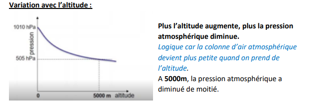

On sait donc que poids de la colonne de la colonne d'air atmosphérique = Pression atmosphérique = ρgh. J'ai juste un petit problème avec la variation de la pression quand on gagne en altitude comme dit dans le cours :
Pour le coup ça paraît vraiment logique que plus l'altitude augmente plus la pression atmosphérique diminue mais j'ai l'impression que ça coïncide pas avec la formule vu précédemment vu qu'on a Pression atmosphérique = ρg h avec h, donc la hauteur comme facteur. Cela voudrait dire que plus on monte plus la pression atmosphérique monte aussi ? Ou qu'en effet on a bien h qui monte mais que c'est négligeable par rapport à la valeur de la colonne d'air qui baisse beaucoup plus que l'altitude ne monte ?

:arrow: Pour ton premier point, je vais te donner un exemple pour t'aider :
Imagine que l'on met un capteur de pression au fond de l'océan, la pression relative va correspondre au poids de la colonne de liquide de l'océan et la pression absolue serait la somme du poids de cette même colonne d'eau + le poids de la colonne d'air atmosphérique.
Maintenant si tu voulais calculer ça tu pourrais avec la formule P= pgh sauf qu'il faudra additionner les deux colonnes en tenant compte qu'elle n'ont pas la même masse volumique.
En gros Patm = p(air)gh.
:arrow: Maintenant pour ton deuxième point :
En fait le h dans la formule ne correspond pas à l'altitude mais à la hauteur de la colonne de liquide, donc plus la colonne est grande plus la pression sera grande et inversement.
Est ce que c'est plus clair pour toi ? :)

Merci beaucoup pour ta réponse ! C'est bon pour moi et c'était assez logique en vrai du coup je me suis compliqué le cours pour rien.. je passe en résolu encore merci
