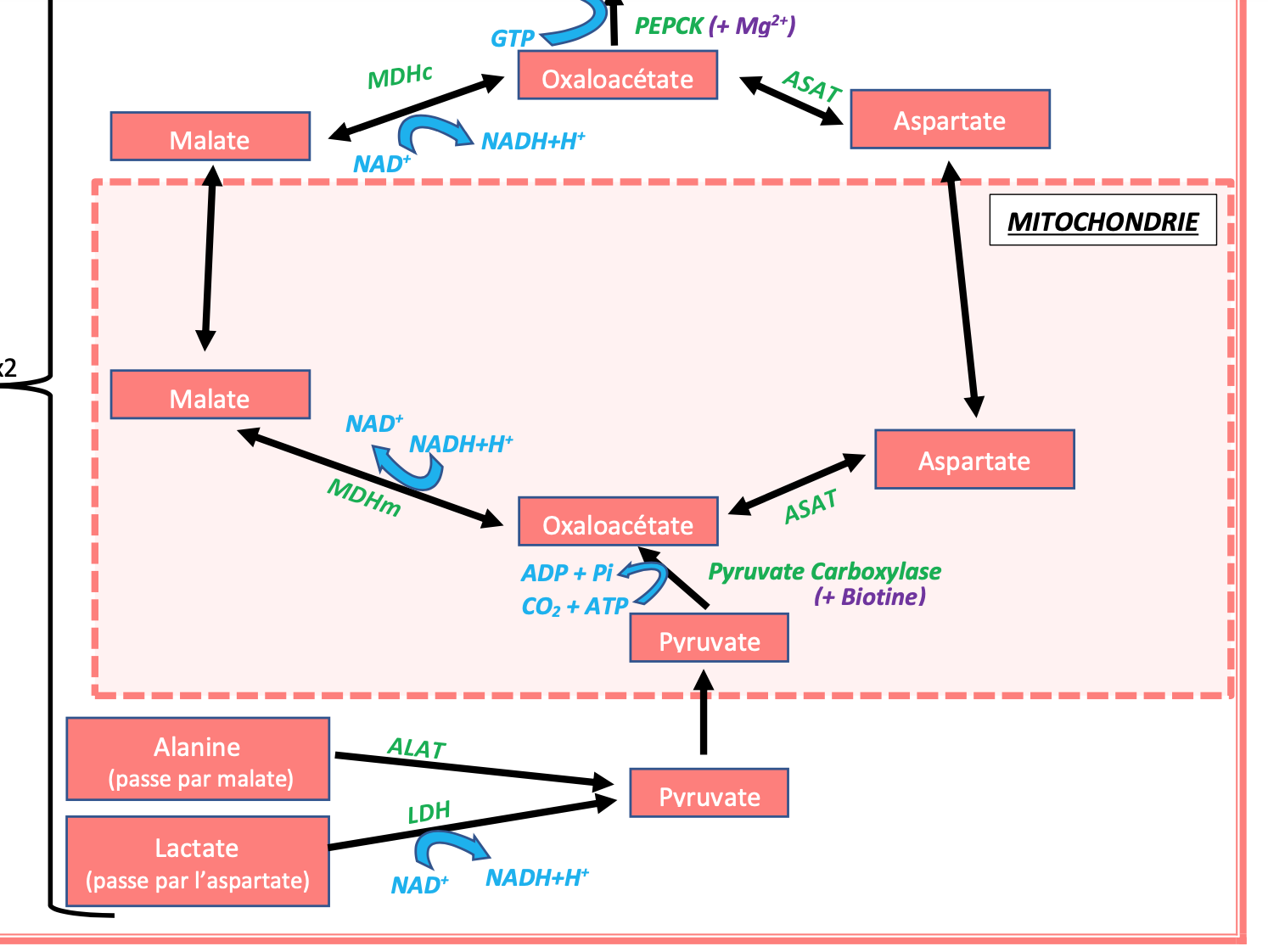

Alors si j'ai bien compris ton post je pense que tu as oublié le fait que lorsque le précurseur est l'alanine, on va passer via le malate pour sortir l'OAA de la mitochondrie. Dans le cas du lactate on va passer via l'aspartate (donc pas d'utilisation de la MDH)
Je te mets en photo ma fiche récap pour que tu voies bien les réactions :wink2:
Petit récap :
Dans le cas de l'alanine (via le malate) : on a production d'un NADH+H+ cytosolique via la MDHc
Dans le cas du lactate (via l'aspartate) : on a production d'un NADH+H+ via la LDH(réduction du pyruvate en lactate)
Tu vois donc que dans les deux cas tu auras la production d'un NADH+H+ cytosolique.

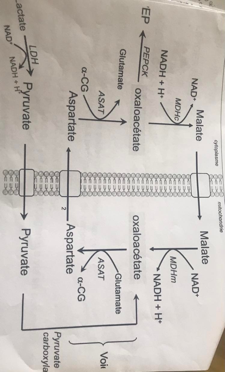

Par contre, par rapport à ce que tu me dis (je me permets de te citer haha) :"Dans le cas du lactate on va passer via l'aspartate (donc pas d'utilisation de la MDH)",il me semble qu'il y a quand même un couplage. Je m'explique : même quand le précurseur est le lactate, on utilise quand même la MDH pour refaire passer l'OAA du cytoplasme vers la mitochondrie. Je t'ai joint le schéma de la professeure pour illustrer ce que je viens de dire. C'est bien ça ?

Ensuite, si on reprend le schéma de la prof que tu as donné, quand tu fais ta NGG, tu vas seulement passer par l'aspartate quand ton pyruvate provient du lactate (via LDH)
Pourquoi ça?
En fait tu me dis que après avoir formé de l'OAA dans le cytoplasme, il va passer via le malate pour revenir dans la mitochondrie. Mais ce n'est pas le but de notre NGG. On va passer par l'aspartate pour faire passer l'oxaloacétate de la mitochondrie vers le cytoplasme et ensuite cet OAA va se faire carboxyler via la PEPCK pour former du phosphoénol pyruvate.
Ainsi, notre OAA ne va pas passer par le malate pour revenir dans la mitochondrie vu que son but est de s'engager dans la NGG
