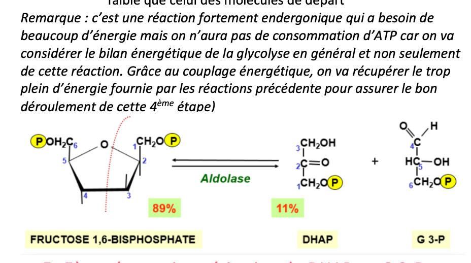

Pour te donner un exemple précis, je te mets en lien un extrait de ma fiche sur la glycolyse pour la quatrième réaction :wink2:
Pour cette réaction tu vois que elle est endergonique donc elle aura besoin d'un apport d'énergie. Mais vu que tu vas libérer de l'énergie libre dans les réactions précedentes (notamment 1 et 3 qui sont exergoniques) tu vas pouvoir utiliser cette énergie libre pour pouvoir faire cette réaction.
