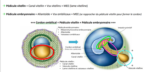

Je te mets un récap du devenir de la VV II (entouré en rouge sur le schéma):
La VVII est étranglée en son centre :
o la partie apicale et son toit sont internalisés dans l’embryon et forme l’intestin primitif = conduit entoblastique intra-embryonnaire (entouré en vert sur le schéma: )
o la partie intermédiaire (zone étranglement) forme le canal vitellin (entouré en rose sur le schéma: )
o la partie restante, inférieure, forme la vésicule ombilicale (régressera ultérieurement) (entouré en bleu clair sur le schéma: )
Bilan
La VV II ne fait donc pas partie du pédicule vitellin (car après plicature on ne parle plus vraiment de VV II)
Et pour moi la vésicule ombilicale ne fait pas parti du pédicule vitellin car comme tu le vois sur le schéma elle a été repoussée dans la sphère choriale
Par contre le canal vitellin fait parti du pédicule vitellin
Dis moi si c'est ok!! N'hésite pas
