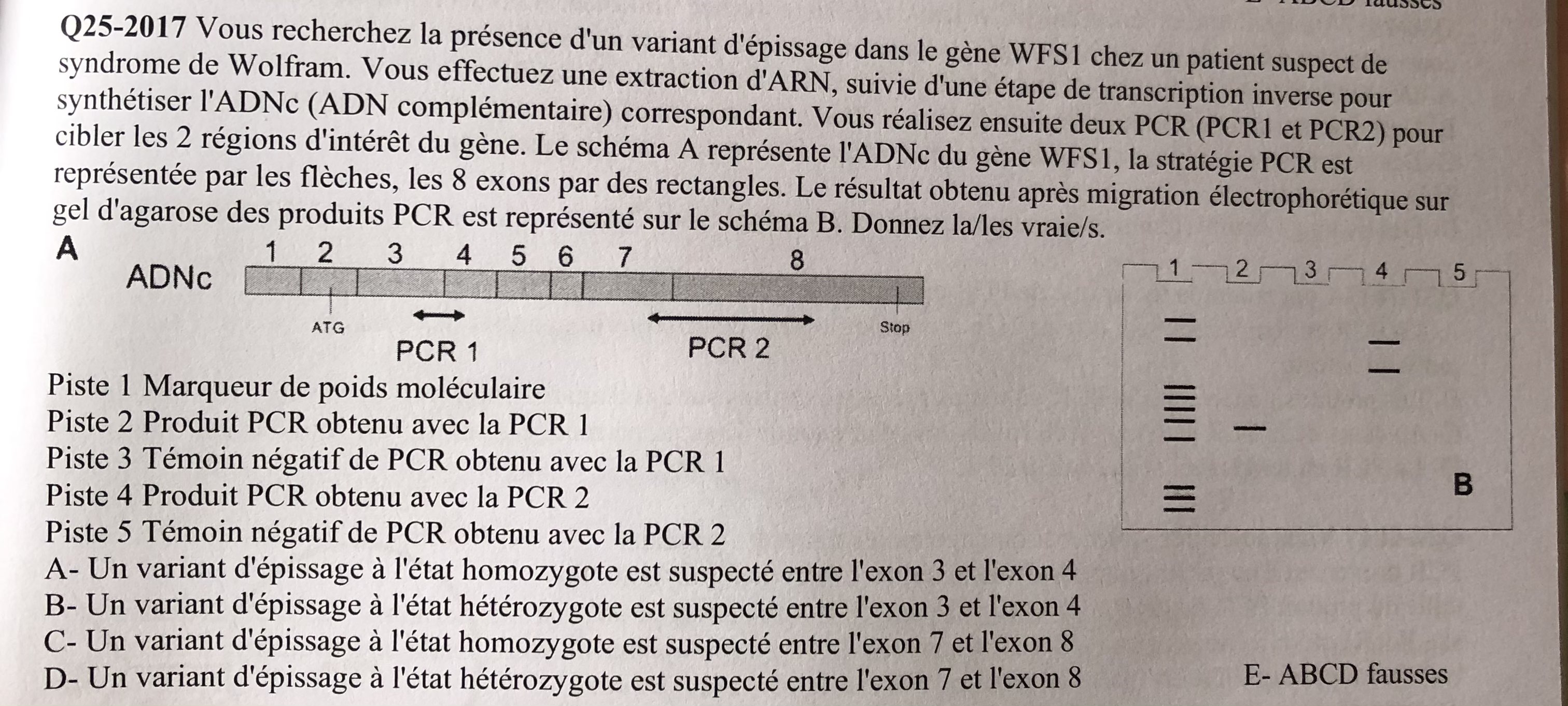

Messagepar Xytilis » 11 Nov 2021, 15:18
Hello la génétique ! :glasses-nerdy:
Je sais qu'il y a déjà ce post juste ici en lien avec ma question mais je me permet quand même de refaire un nouveau post pour ce QCM ci-dessous :
Je ne comprends pas du tout la méthode qu'il faut employer pour résoudre le QCM en entier...
Est-ce qu'il serait donc possible d'avoir une correction détaillée (étape par étape si ce n'est trop demander), pour bien savoir et comprendre ce qu'il faudrait faire le jour de l'exam ? Je suis actuellement totalement perdue haha
Merci et bonne journée à vous !! <3

On hésite entre les réponses AD et D... Du coup la question a été posée au prof :D
En gros, si j'ai bien suivi la <3perm Discord <3 , pour la A, le soucis c'est qu'on a trop peu d'informations. Sans les poids moléculaires (notamment le poids moléculaires initial, je sais pas si ça se dit haha), on peut seulement conclure suspecter/supposer deux hypothèses :
- un variant d'épissage à l'état homozygote (une ligne sur l'électrophorèse)
- ou pas de variant du tout (une ligne sur l'électrophorèse)
Du coup mettre faux à la A dans nos conditions ça serait pas trop correct parce que ça peut potentiellement être une situation d'état homozygote... Donc pour l'instant on considère qu'il faut mettre vrai à la A. Encore une fois on attend la rep du prof donc on verra bien :angel: J'espère que ça t'as aidé !
Sinon niveau méthodo pour résoudre ce QCM, ou expliquer comment faire la diff entre homozygote et pas de variant, etc... je préfère pas tenter :silly: Je laisse les tuteurs/tutrices s'en charger haha

Merci, c'est super gentil. Pour la méthode, je pense avoir compris, je m'étais prise pas mal la tête dessus haha ; en tout cas, tu as justement soulevé mon interrogation quant à la A, hâte de voir ce qu'en dit la prof :soldier:

La prof a enfin répondu et ça ne sera pas la peine de faire une correction détaillé de ce QCM car il manque d'information, il avait été annulé :party:
Je vous la réponse de la prof ici :
"Effectivement en absence de témoin ou d’information supplémentaire il y a trop d’ambiguité dans l’énoncé pour pouvoir répondre, cette question avait été supprimée !!!!"

Okayy mais du coup si on tombe sur un QCM similaire le jour de l'exam, il faudra donc plutôt compter un item similaire à l'item A comme faux ? Et donc pour la D ça change pas, on met vrai :question:
Juste pour être sûre même si je suppose que la prof ne refera plus l'erreur de mettre un énoncé ambigüe comme celui-ci :P

Messagepar Stabilo'drey » 21 Nov 2021, 22:06
Je vais essayer de faire au mieux :cute:
Si on avait par exemple un témoin, un patient sain sans la mutation, on aurait 1 trait pour la PCR 1, et 1 trait pour la PCR 2, il est homozygote sans mutation.
Pour l'item A :
:arrow: Si les traits se trouvent au même niveau :arrow: pas de mutation suspecté entre l'exont 3 et 4 chez le patient :arrow: item A FAUX
:arrow: Si les traits ne se trouvent pas au même niveau :arrow: MUTATION à l'état HOMOZYGOTE suspecté entre l'exon 3 et 4 chez le patient :arrow: item A VRAI
Pour l'item C et D :
:arrow: Si un trait se trouve au même niveau et 1 trait à un autre niveau :arrow: MUTATION à l'état HÉTÉROZYGOTE suspecté entre l'exon 7 et 8 chez le patient :arrow: item D VRAI et item C FAUX
:arrow: Si les traits se trouvent tous les 2 à un endroit différentde celui du témoins :arrow: MUTATION à l'état HÉTÉROZYGOTE COMPOSITE suspecté entre l'exon 7 et 8 chez le patient :arrow: item D FAUX et item C FAUX / VRAI (parce que c'est hétérozygote composite et pas homozygote en soit)
Dans tous les cas l'item B est FAUX parce qu'il faut 2 traits pour que ça soit hétérozygote et que le patient malade ne montre qu'un seul trait.
J'espère que j'ai été clair et que c'est mieux pour vous ! <3
