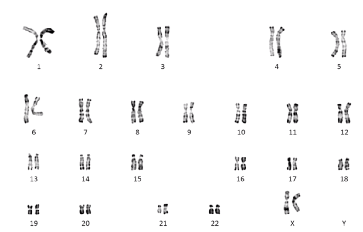

PAR CONTRE. Imagine un individu trisomique avec 3 K21. Cet individu à une translocation robertsonienne entre 2 K21 (par exemple). On est bien d'accord que comme la translocation robertsonnienne va juste coller 2K entre eux MAIS ne va pas faire perdre de matériel génétique aux chromosomes en question, et bien même si sur le caryotype, on ne verra que 2 morceaux de K21 (Mais heureusement on peut les repérer, cf paragraphe d'en dessous) , il y aura bel et bien 3K21. Donc ce n'est pas le fait d'avoir eu une translocation robertsonienne qui va entrainer la trisomie, c'est simplement la présence des 3K21. DONC la translocation robertsonienne n'est pas responsable de pathologie mais peut en cacher une :wink2:
On peut repérer les translocations robertsoniennes avec trisomie: comme les 2K21 qui ont subit une translocation robertsonienne sont collés, on a tout de suite un chromosome 21 qui a un aspect beaucoup trop long.
Aide toi des bandes sur les K pour te repérer :wink2:
Voilà dis moi si c'est bon pour toi si c'est pas clair n'hésites pas je réexplique :coeur:
