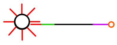

Je vais essayer de t'expliquer le fonctionnement avec les schémas que j'avais mis dans ma fiche à la tut rentrée.
En fait, chez ThermoFisher on a une sphère métallique remplie d'amorces, et le but c'est de remplir cette sphère en venant y mettre nos fragment d'ADN. Pour cela on va devoir ajouter à notre séquence d'ADN (déjà muni de ces adaptateurs) d'un côté un primers pour s'hybrider avec la sphère métallique et de l'autre il faut mettre une biotine (je vais pas expliquer en détail pourquoi).
NGS 1.png (7.14 Kio) Vu 467 fois
:arrow: Donc a la base, notre fragment d'ADN c'est la partie noire, avec en verre et en violet les adapteurs. Dans cette première étape, on veut intégrer à notre ADN le primers en rouge qui est la même séquence que les primers sur la sphère métallique.
Les 2 séquences en vert vont s'hybrider, et on va pouvoir réaliser notre 1ère ELONGATION.
On obtient le brin du schéma du milieu. 1ère étape de fini

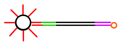

:arrow: Maintenant on va vouloir rajouter la biotine. Ici c'est les séquences en violet qui vont s'hybrider, sauf qu'au bout de notre primers on a la boule de biotine. On réalise notre 2e ELONGATION. Et on va avoir notre brin, toujours avec le primers rouge mais en plus on a la biotine. On obtient le brin du dernier schéma
NGS 2.png (9.26 Kio) Vu 467 fois
:arrow: Et on va pouvoir enfin avoir nos 2 séquences en rouge qui vont s'hybrider et notre séquence d'ADN qui va venir s'accoler sur la sphère métallique.
