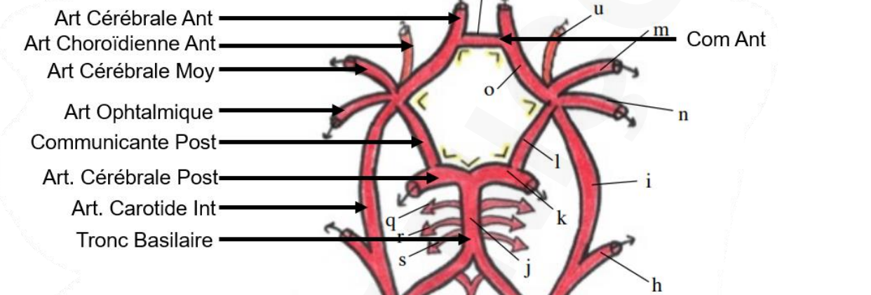

Regarde sur un schéma :
Tu vois bien ici que le polygone est formé de l'origine des artères cérébrales post (qui ne font pas du tout partie des branches terminales de la carotide int. mais qui proviennent de la division du tronc basilaire), des deux art com post, des art cérébrales ant et de la com ant.

Oui les artères cérébrales postérieures sont dans le système vertébro-basilaire et dans le cercle artériel de la base du cerveau.
Ensuite, tu as mal compris la ronéo (et j'admets que ça n'est pas non plus très clair) : il est simplement dit que l'artère carotide interne alimente le polygone de willis et là le Pr en profite pour donner toutes les divisions terminales de l'artère carotide interne (même celles qui ne font pas partie du polygone). Le polygone de willis est composé des artères qui forment le polygone, c'est aussi simple que ça.
Il comprend 7 côtés (2 cérébrales post, 2 com post, 2 cérébrales ant et 1 com ant) et 10 artères l'alimentent (car on compte en plus les 2 artères carotides int et le tronc basilaire qui sont les vaisseaux qui apporte le sang au polygone).
