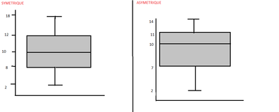

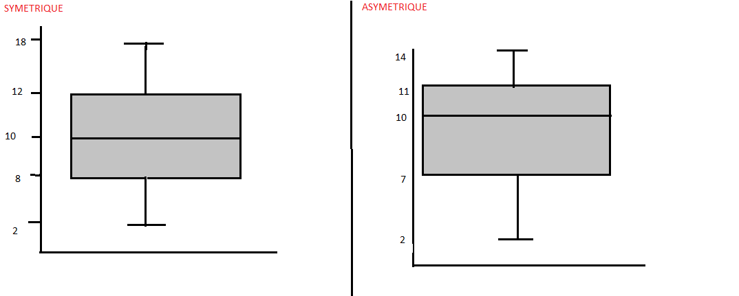

Messagepar Cleaar » 05 Déc 2012, 01:35
Haha rien que pour ta blague, je me motive à le faire tout de suite!
Cleaar
Messages: 127
Inscription: 15 Juil 2012, 11:52
Re: Boite Moustache - Symétrie
Messagepar Cleaar » 05 Déc 2012, 01:58
Voilà, j'espère que c'est bon pour tout le monde!
Messagepar Ilan » 05 Déc 2012, 09:37
MERCI!!! c'est ce qu il fallait super. C'est bien plus cleaar comme ça ;)

Messagepar attention83 » 07 Déc 2012, 12:44
Alors pour faire simple pour répondre au caractère symétrique de cette boite à moustache.
Tu vois bien que si tu replierais la boite à moustache au niveau du trait de la médiane la partie inférieure ne se superposerait pas à la partie supérieure donc FAUX.
Pour apprécier par les valeurs le caractère symétrique d'une box plot, je te conseille de faire :
-la différence entre les valeurs de Q1 et de Q2
-la différence entre les valeurs de Q2 et de Q3
:arrow: si les résultats sont différents, la box plot n'est pas symétrique
:arrow: si les résultats sont identiques, la box plot n'est pas forcemment symétrique, il faut continuer
On va regarder maintenant :
-la différence entre les valeurs de Q2 et la valeur du minima
-la différence entre les valeurs de Q2 et la valeur du maxima
:arrow: si les résultats sont différents, la box plot n'est pas symétrique finalement
:arrow: si les résultats sont identiques, la box plot est symétrique.
C'est plus clair comme cela ?
Bonne journée.
