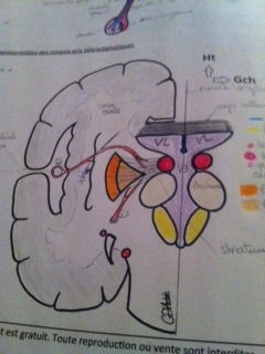

Alors il y a une notion que j'ai du mal a comprendre dans le cours sur le systeme nerveux a propos des noyaux télencéphaliques, mis a part qu'ils sont situé dans le télencephale j'ai du mal a voir a quoi ils servent éxactement (apparement c'est des ganglions ?) et ou ils sont situés car je trouve qu'ils ressemblent fortement aux ventricules cérébraux latéraus dans leurs formes mais je voit pas a quel niveau ils sont situé par rapport a eux..
Si quelqu'un voulait bien me faire une petite explication ca serait cool :D
Merci

Ensuite, les noyaux télencéphaliques sont :
- le noyau caudé qui possède une tête le grand rond fushia à acôté des VLAT et une queue le petit point rose à côté d'une corne en bas à gauche sur le schéma. C'est le centre relai de la motricité extrapyramidale .
- l'avant mur c'est la ligne noir sur la gauche du dessin dans la substance blanche. C'est un centre relai moteur .
- le noyau lenticulaire constitué du putamen : orange foncé (et légendé sur le schéma) et du palidum (orange clair).
Les lignes que tu voies entre le noyau lenticulaire et la tête du noyau caudé et le striatum.

Alors déjà merci à Céline d'avoir donnée une réponse complète, je vais rajouter deux trois ptit truc à propos de ces trois noyaux qui ne sont pas des ganglions mais des noyaux nerveux :
- le noyau caudé qui "épouse" la concavité des ventricules latéraux, il prend leur forme mais à l'intérieur de la concavité ou du C (qu'ils forment) si tu préfères. Ce noyau a donc la forme d'une "virgule" dans la concavité des VL ! Selon cette coupe on voit leur tête (sous la corne frontale des VL) et leur queue (juste au dessus de la corne temporale des VL). On peut rajouter qu'il est un centre relai de la motricité extrapyramidale (tu verras tranquillement ça avec De Peretti)
- le noyau lenticulaire est situé à l'interieure de la concavité des VL (et je ne croît pas qu'il est cette forme en virgule mais ne t'inquiètes pas aucun piège la dessus ni par le prof ni par nous). Retient qu'il possède 2 parties :
-une périphérique appartenant au Télencéphale : le puTamen
-une plus médiale appartenant au Diencéphale : le palliDum
Le prof ne donne pas la fonction de ce noyau !
- enfin l'avant mur ou claustrum qui est un noyau fin et vertical (donc pas la forme d'une virgule non plus) situé plus latéralement par rapport aux VL comme tu voit sur la coupe (en regard du lobe de l'insula) est un noyau relai moteur !
Leur rôle dans le corps humain:
Donc en gros pour l'avant-mur et le noyau caudé l'influx nerveux provenant des voies motrices donc du cortex, puisque ce sont les voies descendantes, vont passer par ces noyaux qui vont traiter l'info et la renvoyer dans les voies descendantes jusqu'à la moelle spinale en passant par le tronc cérébral et pour aller jusqu'au muscle qu'il faut contracter ! Mais à quoi ils servent chacun d'entre eux très précisement je ne sais point :) ! Saches juste que ces deux noyaux son des relais moteur donc si ils sont lésés tu auras des problèmes moteur !
Et grâce à ces noyaux on pourra définir les capsules interne, externe et extrême !
