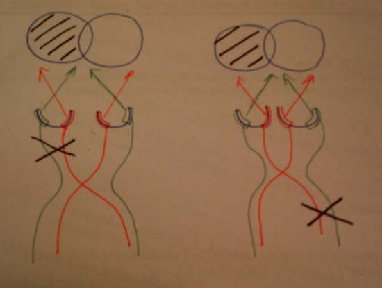

Je ne veux pas faire de contestation mais juste j'aimerai avoir plus d'explication sur cette item
"une liaison du nerf optique gauche conduira à une hémanopsie homonyme latéral gauche"
Donc si j'ai bien compris on parle d'hémanopsie homonyme latéral quand on a section soit des deux champs temporaux soit des deux champs nasaux ?
Et donc ca n'a rien à voir avec le fait de perdre un oeil ou de sectionner le nerf optique ?
Mais comment ça s'appelle quand on sectionne un nerf optique ou quand on perd un oeil ? (fin est ce que ca s'apelle hémanopsie quelque chose ou alors ca n'a pas de nom et on dit juste perte du champ visuel très latéral ?)
Et clairement c'est quoi la différence entre les deux au niveau visuel ? (car moi j'avais les schémas de la ronéo de l'année dernière en tête et on voit pas une réelle différence entre les deux)
Bref Help :dazed:
Merci d'avance :)

L'hémianopsie homonyme latérale gauche (hémianopsie :perte de la vue; homonyme: champs visuels du même coté; latéral gauche: en vue bi-oculaire c'est le coté gauche qui sera atteint) sera obtenu lors de la rupture du tractus optique droit: en reprenant la schéma, si tu coupes le tractus optique droit( partie après le croisement) et que tu remonte les nerfs tu trouvera que ton champs visuel nasale droit et temporal gauche ne verront plus rien (sur les cadrans, les parties gauches).
La lésion du nerf optique entraîne la perte de l’œil correspondant ( en vision bi-oculaire, la partie temporale correspondant).

Pour moi la lésion du nerf optique gauche (ou perte de l'oeil gauche) a exactement les mêmes conséquences que la lésion du tractus optique droit :
Du coup je comprends pas pourquoi l'item C est faux ? une hémianopsie homonyme latérale gauche est bien obtenue dans les 2 cas non ?? Ou alors j'ai pas compris ce que c'était ^^

oui je suis d'accord avec méli-mélo ... pour moi la lesion du nerf optique gauche et la lesion du tractus optique droit est different...
immagine une lesion du nerf optique droit, on pert un oeil, pour moi le champ de vision sera plus petit qu'en cas d'hemie anopsie laterale gauche car quand il nous reste qu'un oeil on a un champ obstrué par le nez ...^^
enfin bref de toute facon meme si les conséquences sont similaires, ce n'est pas exactement les memes ... donc pour moi on peut pas dire que c'est la meme chose ^^

Pour la lésion d'un nerf optique la pathologie associé sera simplement la perte du champ visuel homolatéral !
Pour la lésion du tractus optique je te renvois a ce post : http://www.carabinsnicois.fr/phpbb/viewtopic.php?f=318&t=33918
Si tu a toujours des soucis reposte ici :) !

Ok !! J'avais pas compris ce qu'était une hémianopsie en fait ! Maintenant c'est bon, tout est clair ^^ Merci :D
