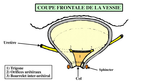

J'ai pensé comme toi mais vu la forme de la vessie je pense qu'on peut dire que l'angle inférieur est aussi antérieur, regarde par rapport à cette vue le fundus est légèrement dirigé vers l'avant

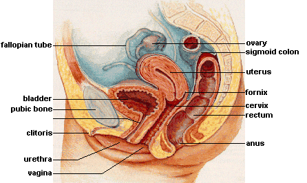

Effectivement le trigone vésical n'est pas dans un plan frontal mais dirigé en bas et en avant. Donc au final c'est vrai que pour être très précis j'aurais du dire que le méat urétral est situé au niveau de l'angle antéro-inférieur du trigone vésical mais vu qu'il n'y a qu'un seul angle antérieur la précison de "l'inféro" n'est pas utile et même en disant juste angle antérieur l'item n'est pas contestable.

Messagepar Marine-83 » 27 Avr 2013, 20:50
Oui on le voit :)
D'ailleurs on le voit sur la coupe frontale de la vessie que le Pr. Baqué a fait en cours.
Regarde sur cette image :arrow:

Effectivement sur une coupe frontale de la vessie on voit le trigone ce qui ne veut pas dire qu'il est situé dans un plan frontal ! Puisque la vessie est creuse, tu vas voir le fond de la vessie en perspective sur cette coupe, tu comprends ?
Ce méat urétral est bien situé au niveau de l'angle antérieur du trigone, comme tu le vous sur une coupe sagittale, c'est ok :) ?
