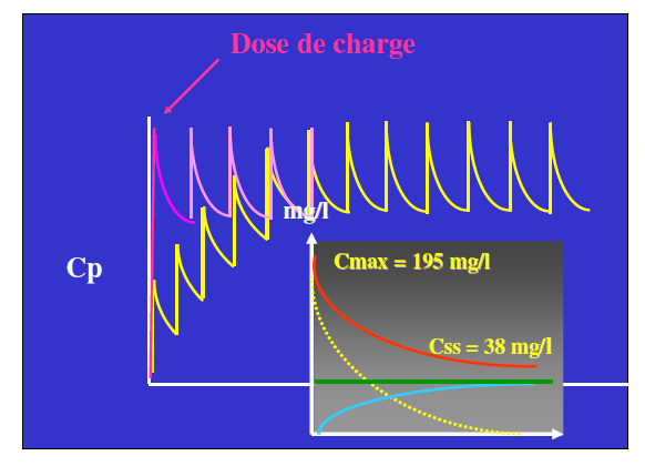

En faite avec la dose de charge (dose plus élevée que la normale) tu te retrouves avec une concentration plasmatique (Cp) d'emblée élevée, donc elle ne redescendra pas très bas qd tu administreras une nouvelle dose permettant d'être à l'équilibre quasiment immédiatement (la Cp descendra au même niveau qu'avant chaque nouvelle administration à l'équilibre).
Sans dose de charge, ta Cp va augmenter progressivement vu qu'à chaque nouvelle administration tu repars d'une Cp un peu plus élevée qu'avant mais pas assez pour être à l'équilibre.
Hum je n'explique pas très bien, ce schéma issue du cours devrait être plus simple à comprendre que mes phrases immondes :
-> la courbe rouge c'est avec dose de charge, tu vois que ta Cp a atteint l'équilibre directement car la dose de charge est beaucoup plus élevée que la normale (que les doses suivantes)
