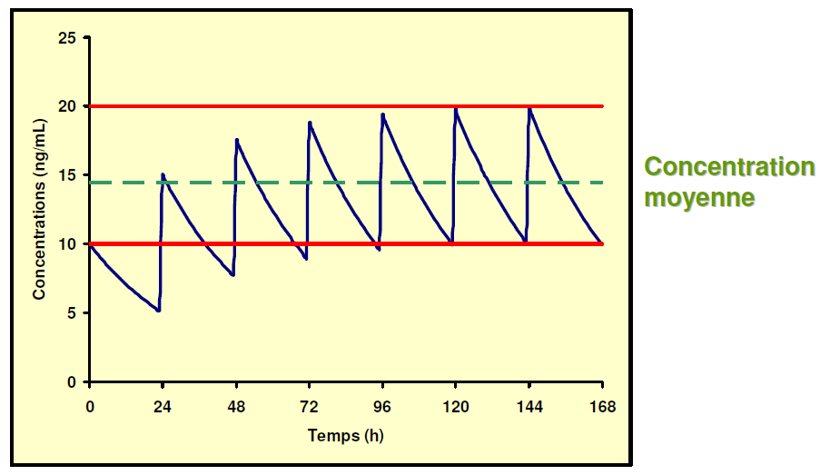

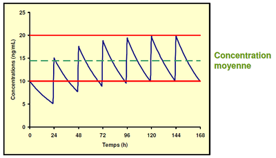

Après 5 demi-vies, tu arrives à ta dose d'équilibre, et ensuite tu vas faire des doses répétées pour maintenir cette concentration. Evidemment ça ne va pas rester fixe, et l'important sera de rester entre la dose minimale efficace (extrémité basse) et la dose qui verra apparaître la toxicité / les EI (extrémité haute), comme sur ce graphique :
La dose que tu administres va dépendre de ton délai d'administration : si tu injectes moins souvent, tu injecteras plus à chaque fois.
Si ta question portait également sur les rapports entre tau et T1/2 je t'invite à aller voir ce post : viewtopic.php?f=319&t=32113
Quoi qu'il en soit à part en cas de perfusion continue, la concentration du médicament va quand même varier, même si elle reste en équilibre dans le sens où on est toujours au-dessus de la dose minimale efficace.
