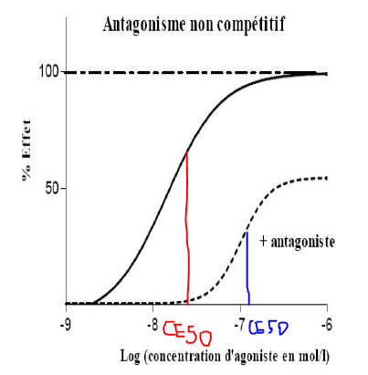

Et aussi au niveau de l'antagoniste non compétitif il est dit qu'il provoque une diminution de l'affinité pour le ligand or au niveau de la courbeon voit bien que la CE50 qui reflète la puissance et l'affinité et similaire???

- Page 17 de la roneo 6 tu as le tableau avec antagoniste compétitif et non compétitif, sur la courbe au dessous le non compétitif par rapport au normal montre une baisse de l'efficacité mais non de l'affinité ce qui est contradictoire avec le texte

Concernant les antagonistes non compétitifs:
Tu vois bien que les CE50 ne sont pas les mêmes.
Pour l'antagoniste (CE50 en bleu), le CE50 est plus élevé, donc il faut une plus grande concentration pour l'atteindre. On a alors moins de puissance.

Oui je suis d'accord avec toi sur cette diapo tout correspond mais si tu regardes à la page que j'ai donné de la ronéo la CE50 est similaire alors qu'il est marqué comme légendre qu'il s'agit d'un antagoniste non compétitif....

Messagepar cactus » 25 Fév 2013, 23:17
Ah, je vois de quelle diapo tu parles.
C'est pas flagrant mais si tu regardes bien, les deux CE50 sont un peu décalés ... (vraiment pas flagrant)
