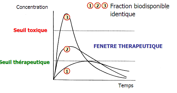

Je suis d'accord avec toi pour dire que c'est bizarre ; le prof a peut-être voulu parler d'une biodisponibilité sur un intervalle court et pas de biodisponibilité globale (ce qui dans ce cas serait juste puisque entre t1 et t2, plus la concentration augmente plus ça signifie que le médicament a été vite absorbé donc meilleure biodisponibilité sur cet intervalle), quoi qu'il en soit c'est pas très clair.
Retiens en tous cas que la biodisponibilité se calcule avec l'aire sous la courbe, et que logiquement la vitesse d'absorption n'a pas d'influence, comme pour ces trois profils différents qui ont tous la même biodisponibilité :
Bonne soirée :)
