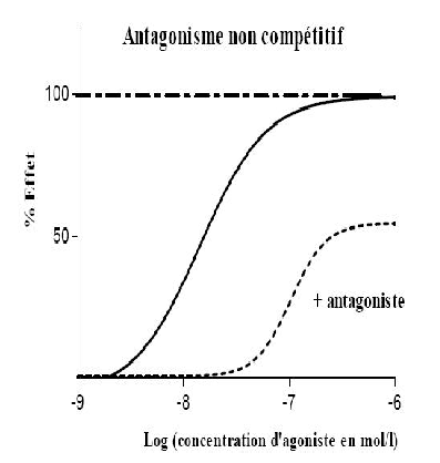

Pour l'antagonisme non compétitif, on a bien associées une diminution de l'effet maximal et une diminution de l'affinité. Sur les courbes c'est un peu compliqué à voir vu que c'est mis en "log" mais sur celle-là c'est assez clair :
On voit bien qu'avec l'antagoniste non compétitif il y a augmentation de la CE50 donc diminution de l'affinité (même si je suis d'accord que sur la courbe d'après ça porte un peu à confusion).

Finalement, dans la correction du concours blanc, il est écrit que les antagonistes non compétitifs, s'ils modifient Emax, ne modifient pas la puissance (concentration nécessaire pour avoir un effet pharmacologique) qui est directement liée à l'affinité d'un ligand pour son récepteur, donc on considère qu'il y a modification de l'affinité ou non pour les antagonistes insurmontables ?

L'item est faux à cause du "toujours", tu peux voir là : viewtopic.php?f=319&p=221993#p221993 que la Ce50 peut être modifiée mais que ce n'est pas obligatoire, alors que l'Emax est toujours modifiée !
