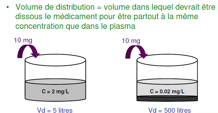

Par définition le VD = volume dans lequel devrait être dissous le médicament pour être partout à la même concentration que dans le plasma Plasma = le compartiment sanguin = 1 compartiment !
Or pour nous il est impossible de calculer avec exactitude le VD donc on prèfère parler de volume APPARENT de distribution ainsi on admet que le médicament peut sortir du COMPARTIMENT SANGUIN et aller dans l'organisme se stocker par exemple au niveau de la tyroïde ! Regarde l'exemple du prof :
Dans l'exemple 1 : on parle de VD dans un compartiment !
Dans l'exmple 2 : Volume APPARENT de distribution car on se rend bien compte que le mdc est allé se stocker au niveau du charbon et donc diffuser dans le charbon (accrocher au charbon plutôt)

Thalia a écrit:ASAT a écrit: Le volume apparent de distribution est un paramètre qui permet d’estimer la capacité d’un médicament à diffuser dans un compartiment
Tu vois mieux maintenant ?
