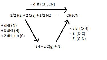

Salut! J'ai pas ma calculatrice sous la main, mais je peux te donner la méthode et à toi de remplacer par les valeurs!
Tout d'abord pose ton diagramme de Hess:
diagramme de Hess
thermo 2.jpg (10.62 Kio) Vu 832 fois
Tu poses les énergies à fournir pour chaque passage avec les signes (savoir si tu le fais dans le sens proposé ou dans le sens inverse)
En gros tu dois calculer combien ça fait si tu passes par le chemin "secondaire" sans la valeur qui te manque (ici la liaison C-N) et voir combien il te manque pour arriver à la réaction principal:
-El (C-N) = dHf (CH3CN) - (dHf (N) + 3 x dHf (H) + 2 x dHsubli (C) - 3 x El (C-H) - El (C-C))
Voilou avec ça tu trouve - El (C-N) (négatif car t'aurais du le soustraire dans le diagramme) tu prend juste l'opposée et c'est bon!

Et je suis encore desole mais j'ai pas compris pourquoi d'un coup tu soustrait tout parce que voila ce que je fais moi:
dHf( CH3CN)= dHf (N) + 3dHf (H) + 2dHsub (C) - 3El (C-H) - El (C-N) - El (C-C) = 88
du coup moi je me retrouve avec
-El (C-N) = dHf (CH3CN) -dHf (N) - 3 x dHf (H) - 2 x dHsubli (C) + 3 x El (C-H) + El (C-C))
Desole de t'embeter mais j'ai jamais rien compris a ce genre de QCM....

Pour le qcm1:
Tu fais le diagramme de Hess, tu te rend compte que:
DeltafH°(CH3CN (g))= 2*DeltaSubH°(C(s))+DeltaHr°
d'où
DeltafH°(CH3CN (g))= 2*DeltaSubH°(C(s))+ ((3/2*2*218)+473-(3*413)-348-El(C-N)
d'où
El(C-N)=2*718.4+(3*218)+4173-(3*413)-348-88=888.8
(Normalement on devrait trouver une énergie de liaison négative mais a mon avis le QCM date un peu, j'avoue avoir été interloqué du fait que le résultat soit positif, mais je suis casiment sure que c'est bien le bon résultat... d'ailleurs c'est bien celle de la correction :wink: )
