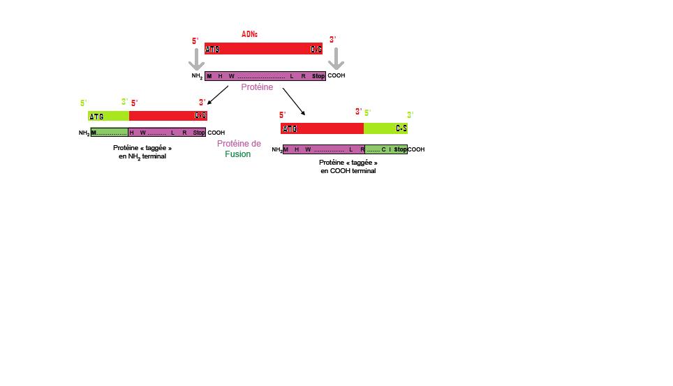

Schéma qui pourra t'aider à comprendre :
N'essaye surtout pas d'apprendre par coeur, sinon tu vas t'embrouiller à coup sur !
C'est que de la logique, et ce sera plus facile de comprendre avec le schéma :)
