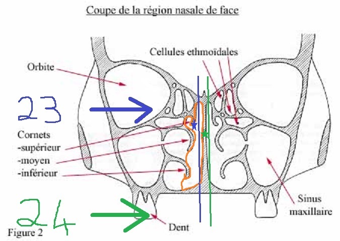

- Schéma 24, avec les cornets nasaux je ne comprends pas du tout l'orientation. C'est décrit comme étant "Face droite de la cloison latérale, coupe sagittale paramédiane, vue latérale", mais moi j'aurais dis "Face GAUCHE de la cloison latérale (car c'est la cloison latérale de l'hémi-face gauche), vue MEDIALE (vue de dedans !).
Moi j'aurais donné ça comme titres :
-schéma 23 : vue médiale droite de la cloison nasale en coupe sagittale médiane (toi t'es dans la cavité nasale droite et ce que tu vois se profiler en arrière c'est la cavité nasale Gauche)
-schéma 24 : vue médiale de la Face Latérale de la cavité nasale gauche en coupe sagittale paramédiane

B.J a écrit:-schéma 23 : Face médiale de la cloison médiane des fosses nasales en coupe sagittale médiane (et ce que tu vois se profiler en arrière c'est la cavité nasale Gauche et toi t'es au niveau du septum nasal)
J'aurais dis "Face MEDIALE de la FOSSE NASALE droite" (ou limite "Face LATERALE DROITE de la cloison médiane) en coupe sagittale paramédiane, en vue latérale", et j'aurais donc plutôt dit qu'en arrière ce serait la cavité nasale droite, et qu'on se situe au niveau de la paroi latéral !
B.J a écrit:-schéma 24 : Face Latérale de la cloison médiane en coupe sagittale paramédiane de la cavité nasale droite (t'as coupé ta cavité nasale droite et tu regardes la face latérale du septum nasal)
Et finalement je retire même ce que j'ai dis au début du post, et là j'aurais dis "Face LATERALE de la FOSSE NASALE GAUCHE, en coupe sagittale paramédiane, en vue médiale (de dedans)".
Pour mieux visualiser la chose, j'ai fais un tuning de dessin trop swaggy avec: en orange ce que je pense être les contours d'une fosse nasale, chaque schéma associé à une couleur, avec la coupe, une flèche pour le sens de la vision, l'étoile qui représente notre position ! :mrgreen:
T'en penses quoi ? (du côté légende, et côté artistique aussi..)

Salut, je reviens sur ce post parce que je me suis rendue comptes après un autre poste que je m'étais embrouillée :
=> j'ai édité l'autre post pour que les gens ne s'embrouillent pas !!
