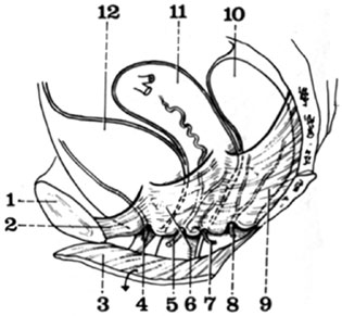

Bonjour,
dans les rapport anatomiques du vagin il est marqué:
"-latéraux: avec les lames SRGP
avec le Levator Ani
avec le périnée"
Je suis d'accord pour la Levator Ani et pour le périnée mais je ne comprend pas pourquoi la lame SRGP, en effet celle ci se trouve au niveau de l'utérus plutôt, s'agirait il d'une erreur dans la ronéo? ou alors j'ai vraiment pas compris.
Merci d'avance
ps: j'ai vu différent post au sujet de l'utérus et de la cavité péritonéale, apparemment il faut faire la distinction entre cavité péritonéale et intra péritonéale, mais ça me parait bizarre. L'utérus fait saillie dans la cavité péritonéale (il "l'enfonce") et n'est pas intra péritonéale, mais est-il réellement juste de dire que l'utérus est dans la cavité péritonéale? merci :)

Galiléen a écrit:dans les rapport anatomiques du vagin il est marqué:
avec le Levator Ani
avec le périnée"
:arrow: ce n'est pas une erreur, la lame SRGP entre bien en rapport avec une partie du vagin . (lame Sacro-Recto-Génito(=c'est pour utérus ET vagin)-pubienne
petite image qui pourra peut être t'aider
vagin LSRGP.jpg (27.09 Kio) Vu 754 fois
